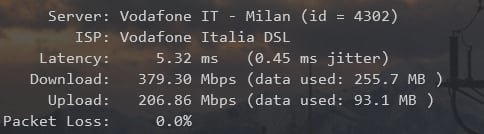

zerolight Braccus_Rex sono collegato con cavo ethernet cat6, da speedtest-cli mi fa 379mbps con server vodafone milano

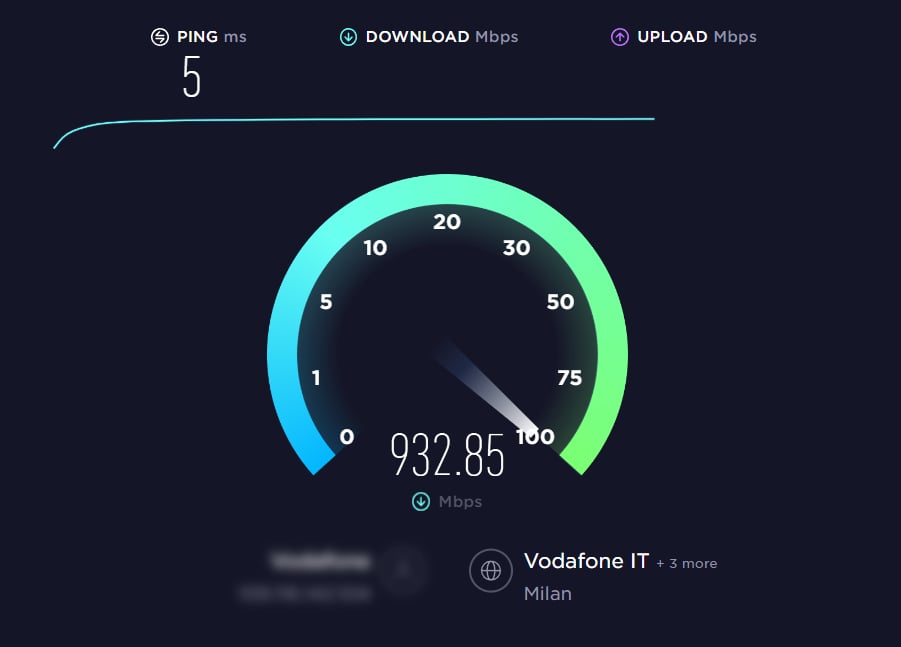

nanomad simonebortolin Run as Admin File -> Backup Current Settings Connection speed su 100+ Mbit/s Spunta su Modify All Adapters Choose Settings: Optimal Apply Changes Reboot
zerolight simonebortolin nanomad ha funzionato 😃 grazie mille a tutti, ora mi manca solo capire come cavolo farmi passare alla 2,5gbit da sto maledetto callcenter vodafone, almeno un problema ora è risolto.
