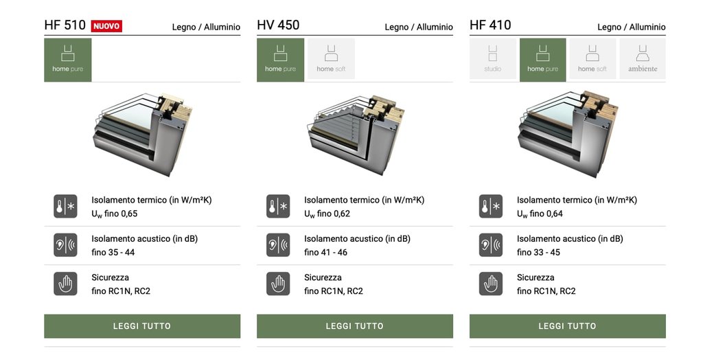

    SalTel assolutamente d'accordo, io ho optato per gli interno che è tra le migliori marche sul mercato e mi piacciono molto anche dal punto di vista estetico
    Technetium I più costosi in assoluto sul mercato 😂
    beh, sicuramente sono più costosi ma rientrano comunque nei massimali per l'ecobonus110
    questa è la serie che ho visto
