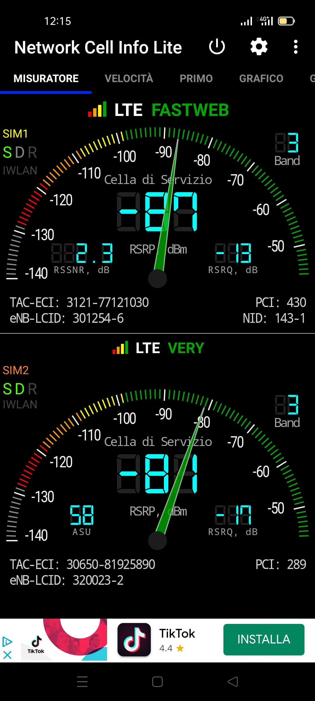

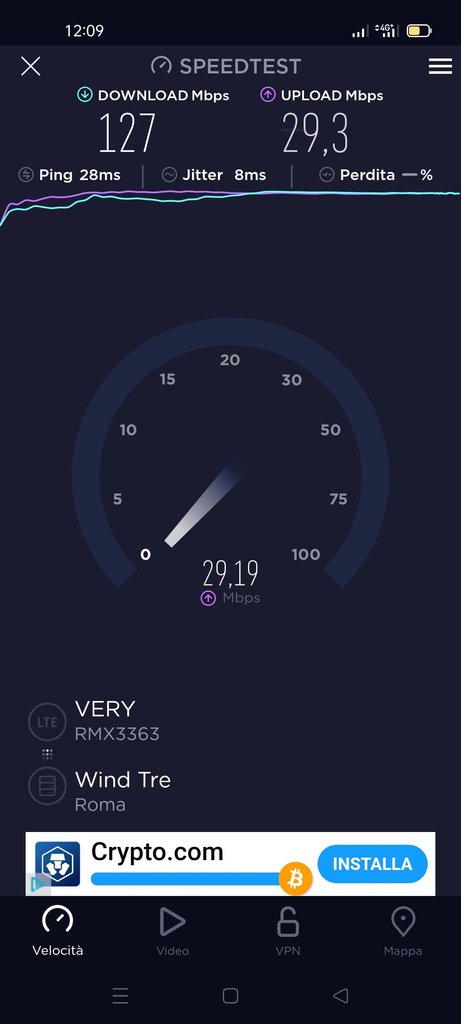

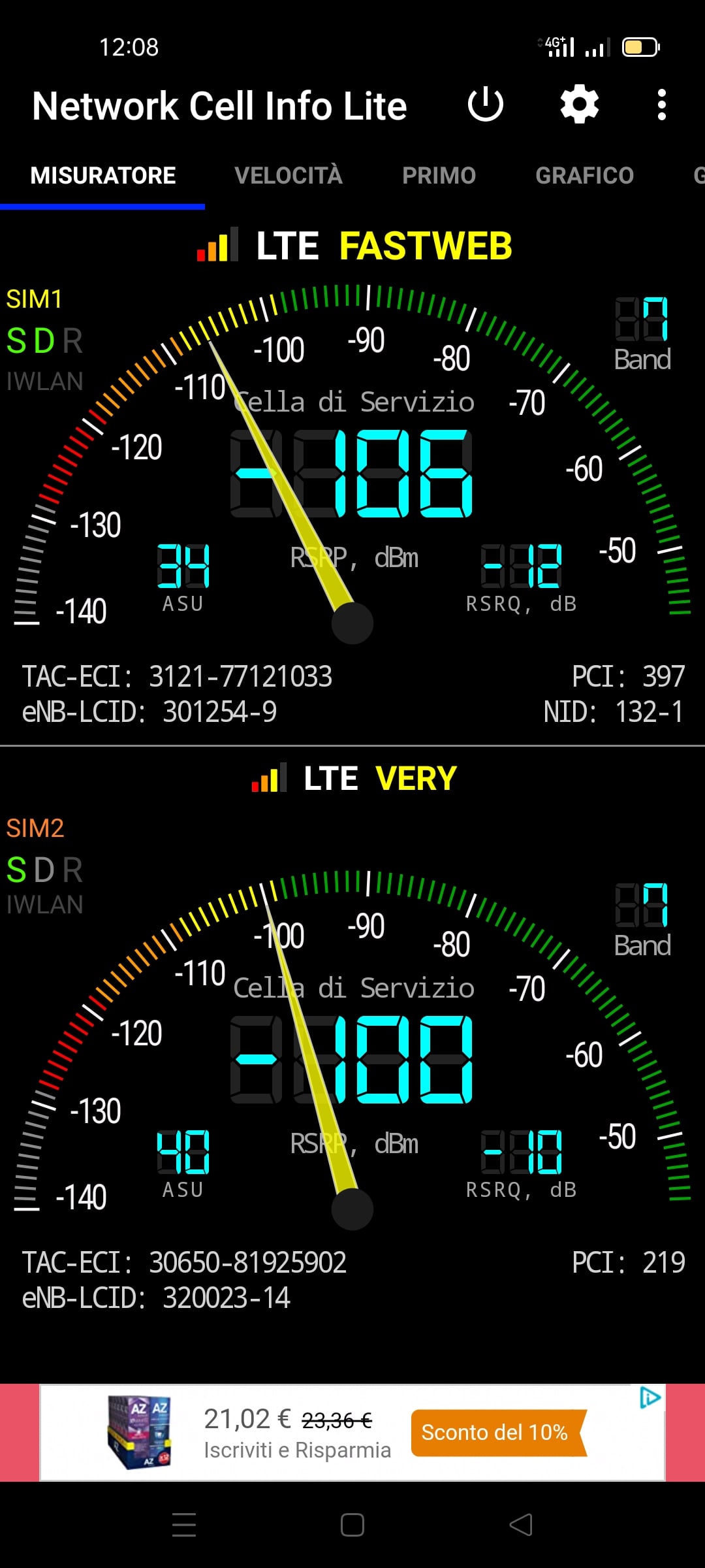

            stavo facendo delle prove con 4 SIM Iliad/FW(tim)/very(wind)/vodafone, scartate Iliad e vodafone rimangono tim e wind.
            Unica BTS in zona a 700mt con 3 operatori, vodafone B1-B20, Tim B3-B7-B20 e Wind tutte le bande + n3 n78
            Ho provato tim e wind in tutte le fasce orarie e tim soffre di più rispetto a wind di congestione serale ( 19.00 / 22.00 ) ma con velocità accettabili 50/60mbps e up sempre stabile 20/30mbps, wind un pò meglio in download 70/80 stessa fascia critica.
            Questi sono i risultati di questa mattina verso le 12:
            Terrazzo/Balcone risultati simili se non uguali
