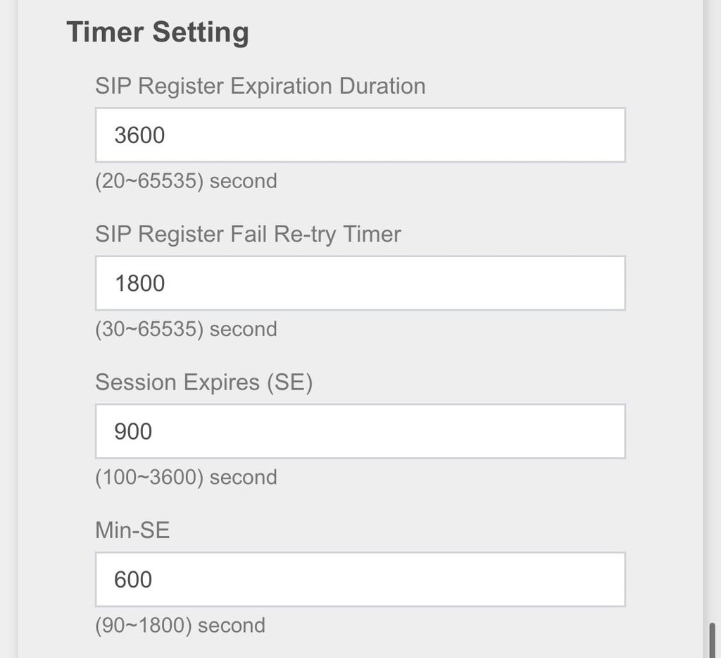

    handymenny Installazione del firmware semplicissima, fatta in 2 minuti. La nuova interfaccia è molto meglio e soprattutto non ci sono tutte le personalizzazioni di Tiscali.
    Per quanto riguarda il VoIP la situazione però è rimasta la stessa, i timer sono impostati di default come nel firmware Tiscali (screenshot iniziali) e dopo pochi minuti dalla registrazione divento irraggiungibile. SIP ALG invece è attivo di default (nel firmware tiscali era spento).
    Impostando i primi due timer a 60 e 30 secondi il problema sembra sparire, ma è una configurazione “di fortuna” scelta andando a tentativi. Cercando su Google non riesco a capire bene il significato dei timer e non so come agire se non per tentativi, quindi rinnovo l’invito a qualcuno di esperto sul VoIP a consigliarmi come impostare correttamente quei quattro timer (e eventualmente gli altri parametri)
    Grazie mille (e Buon Natale)
    Questi sono i parametri di default
      Cercando su internet mi sono fatto l’idea che il problema sia quello descritto qui, ovvero la connessione al telefono viene chiusa dopo 60 secondi per “inattività”. Un modo per ovviare a questo problema è quello che ho fatto io, ovvero ridurre la durata della registrazione in modo che venga rinnovata ogni meno di 60 secondi, ma come leggo giustamente qui è un modo inefficiente di risolvere un problema, che aggiunge carico di lavoro inutile; dice quindi di usare questo “Nat keepalive” che dovrebbe mantenere la connessione aperta mandando pacchetti vuoti che non appesantiscono la rete e gli apparati. Non capisco però dove sia una simile impostazione nelle impostazioni dello Zyxel VMG8823
      Qualcuno ha idee o ha capito meglio di me quale è il problema e come risolverlo?

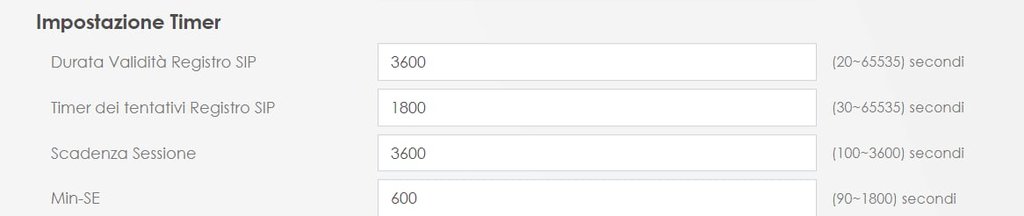

        davidew
        Io ho questi:
        davidew Non credo ci sia una opzione NAT keepalive, cose che mi vengono in mente da provare sono abbassare MIN-SE e Scadenza Sessione o abilitare i PRACK
          handymenny Niente da fare, grazie mille comunque.
          Per il momento tengo la configurazione attuale che più o meno funziona, anche se sono sicuro che esista una soluzione più pulita
