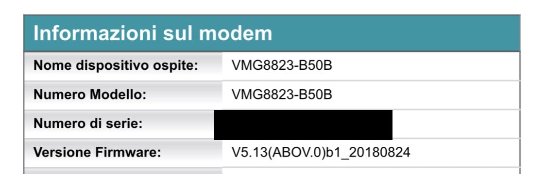

Ho un router Xyxel VMG8823-B50B che mi è rimasto dopo avere disattivato una linea Tiscali.
Vorrei riusarlo a valle di un router 4G (ZyXel LTE7490) in cui è inserita una sim PosteMobile Casa Web e vorrei sfruttare la parte VoIP con una linea Ehiweb su cui ho portato il mio vecchio numero fisso.

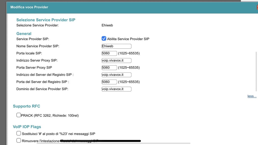

Il router Tiscali, usando la password "supervisore", permette di configurare tutto rendendolo di fatto un router sbloccato. Il VoIP Ehiweb funziona correttamente, ma solo per il primo minuto; queste sono le impostazioni su cui posso agire, cosa mi consigliate?

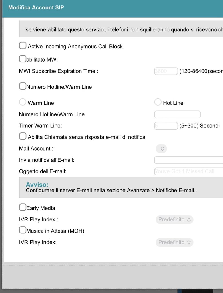

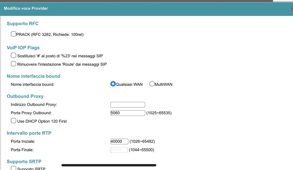

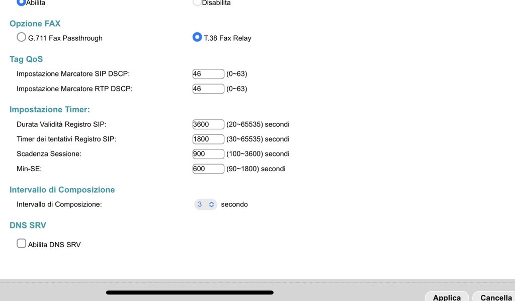

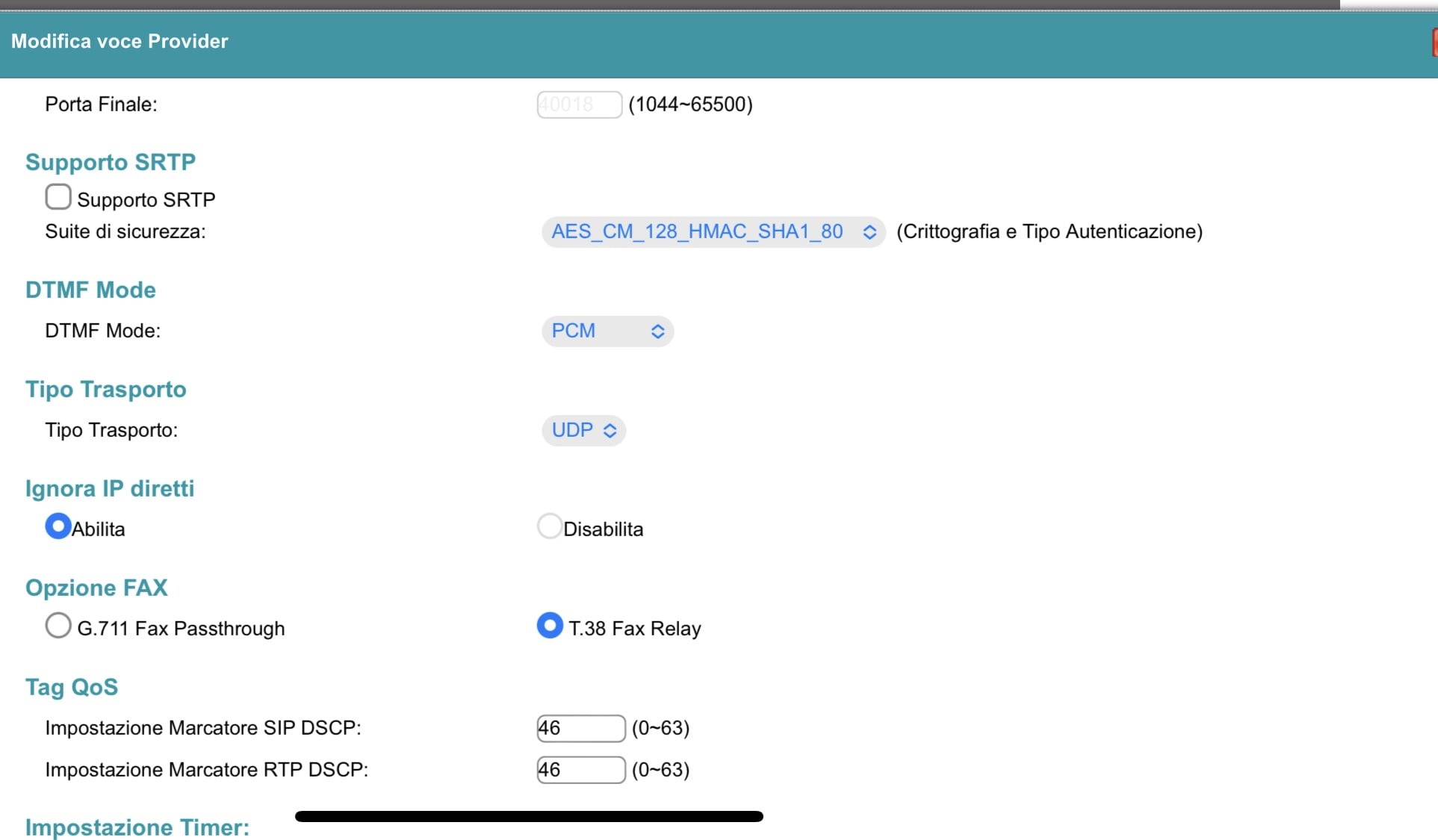

Questo è l’elenco di tutte le possibili impostazioni, relative sia all’account che al provider:

    davidew hai provato a riempire il campo outbound proxy? Sarebbe utile vedere cosa c'è nei log della parte Voce
      handymenny hai provato a riempire il campo outbound proxy?
      Sì e il VoIP smetteva di funzionare comunque dopo circa un minuto 🙁 . Nello screenshot era vuoto perché avevo appena resettato il modem per riconfigurarlo da capo e quel campo di default non compare.

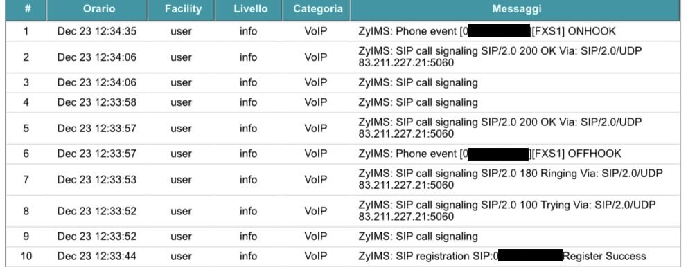

      Comunque appena sono a casa provo a riempirlo di nuovo, abilito i log e li carico qui
      handymenny
      Dal log sembrerebbe non succedere proprio niente… però le telefonate smettono di essere ricevute dopo l’ultimo evento visibile

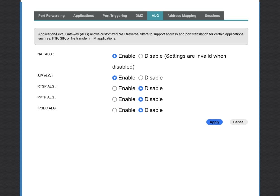

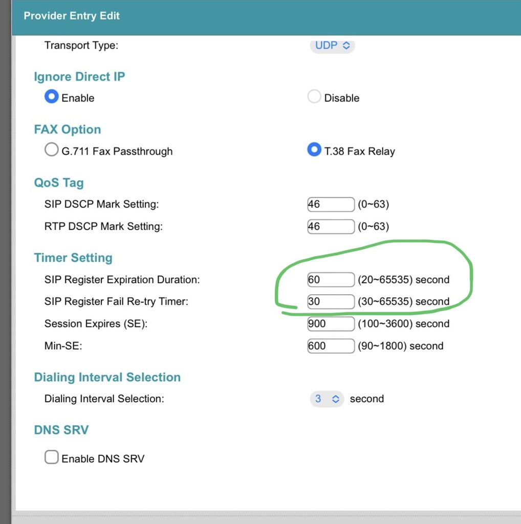

      Aggiornamento: ho provato a variare (andando a tentativi) le seguenti impostazioni; In particolare ho provato a diminuire i primi due timer e sembrerebbe funzionare meglio (prima, come visibile nello screen di un messaggio precedente, erano impostati a 3600 e 1800).
      Ho anche abilitato queste due opzioni nella sezione NAT, non so quanto senso possa avere
      Sta di fatto che ora ricevo chiamate anche dopo il primo minuto dalla registrazione quindi più o meno funziona, ma il comportamento è un po’ “strano”, ad esempio il telefono squilla ancora un po’ dopo avere messo giù una chiamata in arrivo, oppure a volte dopo avere messo giù una chiamata accettata ricevo nuovamente una chiamata muta dallo stesso numero; poi essendo una configurazione che ho fatto io per tentativi sicuramente non è ottimale e mi dà l’idea che potrebbe smettere di funzionare da un momento all’altro.
      Chiedo quindi a te, o a qualcun altro di più esperto sul VoIP rispetto a me, come impostare quei 4 timer per avere una configurazione il più pulita possibile. Grazie

              handymenny Ehiweb indica 3600 come SIP register expiration duration, ma se lo imposto a 3600 non funziona sul router Zyxel; l'imposizione a 3600 funziona invece su TP-Link VX220-G2v.

                  Comunque il problema grosso, ovvero la irraggiungibilità dopo un minuto dalla registrazione, sembrerebbe risolto. Resta solo da capire, da qualcuno che abbia esperienza col Voip, come impostare quei 4 timer per avere una configurazione ottimale

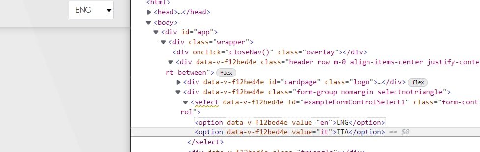

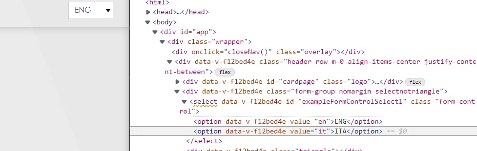

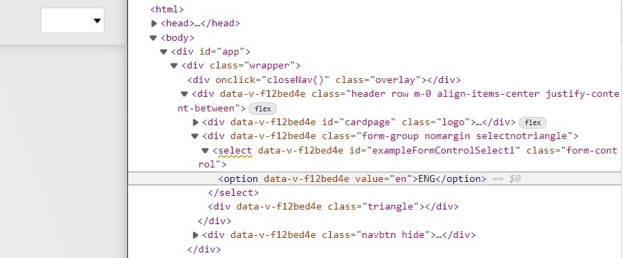

                          Per la lingua italiana la si può anche abilitare volendo
                            handymenny Per la lingua italiana la si può anche abilitare volendo
                            È complicata la procedura? C'è qualche guida?
