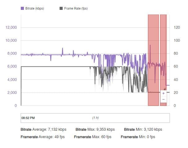

        In realtà, ora che ci penso ho dei dati che potrebbero essere utili, cioè il grafico della connessione dello stream che mi fornisce twitch. Allego:
        Ho altri grafici successivi fatti in maniera test di OBS e la situazione è rimasta stabilmente catastrofica fino a quando non è resuscitato tutto.

          Siormax In realtà, ora che ci penso ho dei dati che potrebbero essere utili
          Il grafico ci dice che il problema non te lo sei inventato, ma non ci dice dove nasca il problema.
