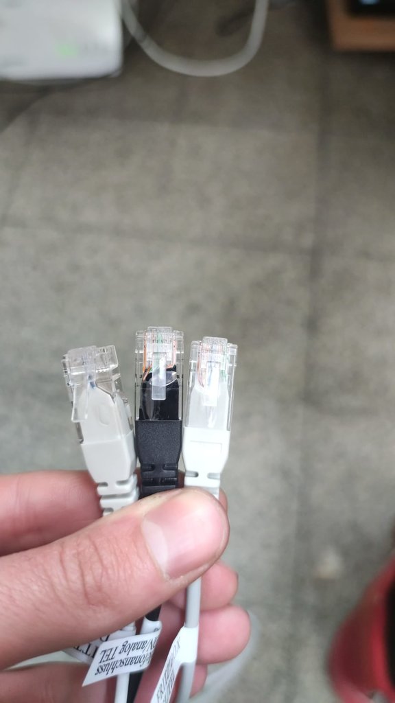

Nick1997 DanieleMarzi il cavo da usare è sicuramente quello giusto, basta chiamarlo con il suo nome, e NO non diventa verde, ma da quello che ho capito, non può diventare verde per forza di cose. Riesci a mettere una foto dei collegamenti? Perché da quello che mi sembra di capire stai usando un semplice cavo rj11 a rj45, non devi utilizzare quel cavo ma il cavo a Y che è fatto appositamente per fare quello che stai tentando di fare. Ma la soluzione migliore è mettere in bridge mode il modem della Tim.

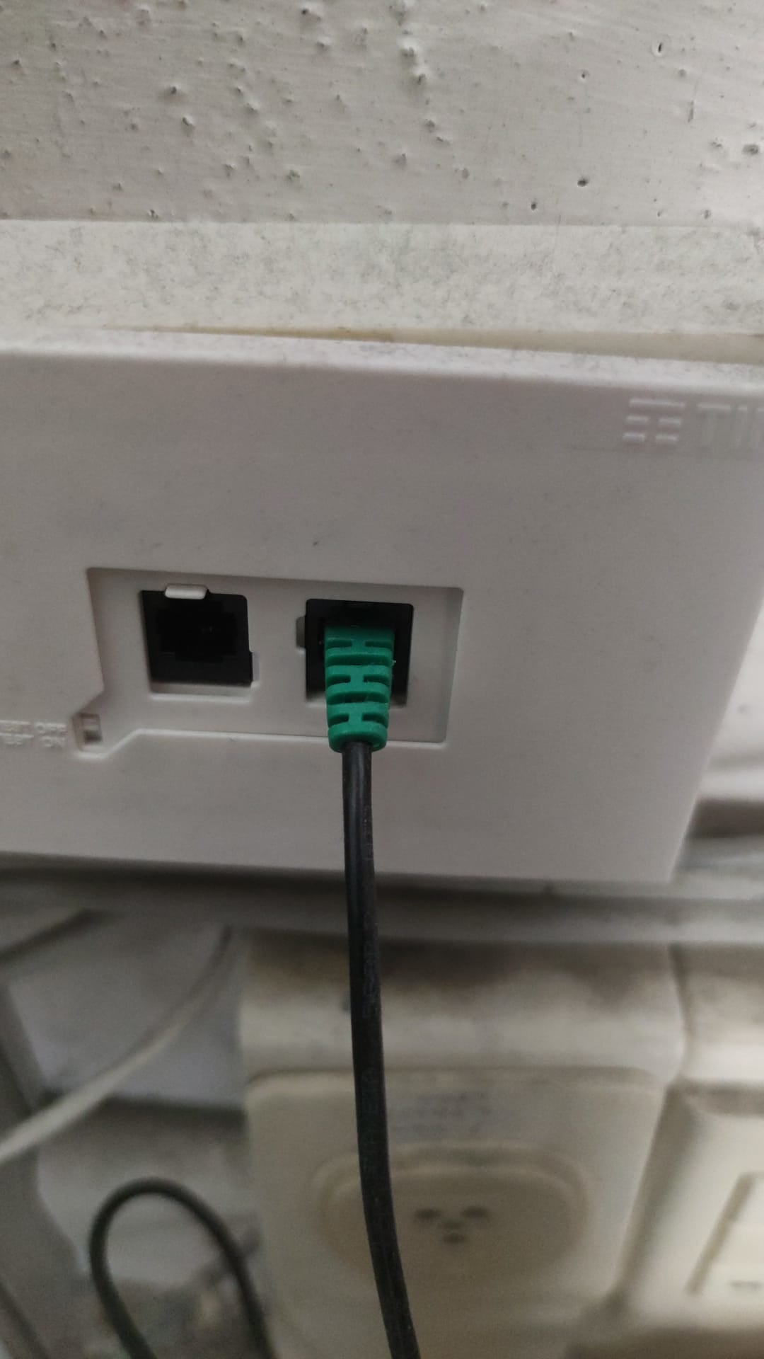

DanieleMarzi Nick1997 guarda pure, ma ti ripeto che quel cavo a y non si può utilizzare con la mia connessione, questo è il cavo rj11 che viene fuori dal muro (lascia stare l'altro ingresso che non è collegato a niente dentro la scatola) da lì entro nel dsl dello smart modem, fine.

DanieleMarzi leo108 lo so l'ho già fatto,e non ha funzionato come ho detto prima, quindi ho dovuto rimettere tutto come prima. la foto è solo per fare vedere come funziona la mia linea
Nick1997 DanieleMarzi Non stai capendo cosa ti stiamo cercando di dire da questa mattina. Prendo il cavo a Y dato in dotazione con il Fritzbox. Collega una estermità fon (dovrebbe essere di colore nero) alla porta fon posta nel retro del modem della Tim invece l’altra porta estremità quella con l’uscita rj45 alla porta DSL del Fritzbox. L’estremità della parte DSL la lascerai staccata.
DanieleMarzi Nick1997 stai scherzando spero, nessuna estremità di quel cavi a y può entrare nel ingresso fon dello Smart modem, non so come altro dirlo non ci sono estremità rj11

leo108 DanieleMarzi c'è qualquadra che non cosa...fino ad ora ho solo visto cavi,come il mio,con 2 prese rj11 e 1 presa RJ45,la tua è diversa,non avendo il cavo non hai potuto fare quello che ti diciamo da stamattina quindi...hai in giro un classico cavetto telefonico con le due estremità rj11,facendo attenzione si può mettere,centrandola,nella porta DSL del fritz e funziona
