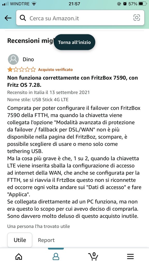

print screen: https://servimg.com/view/20390717/2

      Ciao Andrea! Sei un grande ! Ho cercato in mille forum di tutta Europa.. la key che riferisci su Amazon è il modello E3372-320 stranamente la descrivono come non funzionante con fallback wan del 7590 ma mi fido del tuo test e la acquisto!
