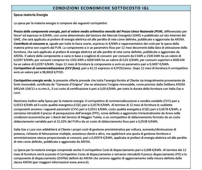

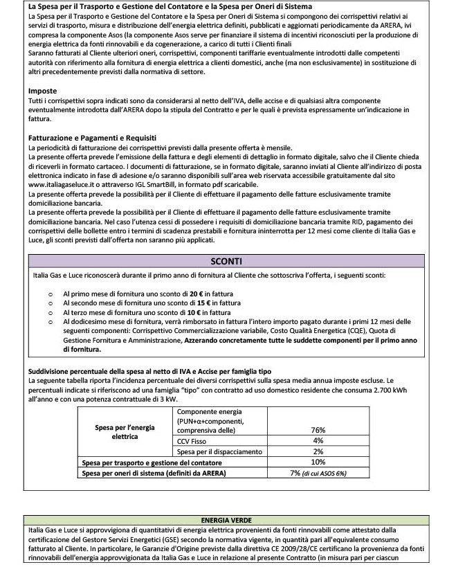

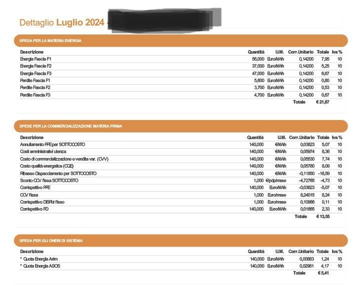

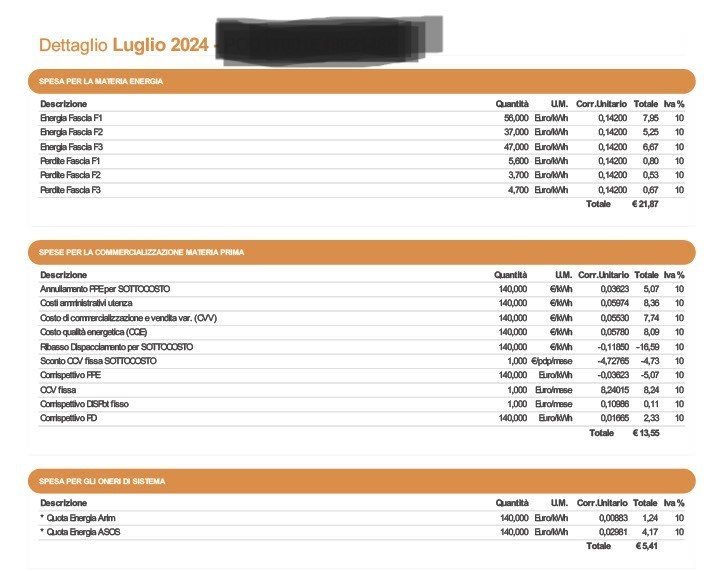

                Ecco la fattura di luglio di ITALIA GAS E LUCE, spero di aver fornito tutti i dettagli
                  Aral
                  1) Materia energia ; 0,142 + perdite di rete 10% = 0,156
                  2) Comm materia prima: vedi tutte quelle voci ? Le prime 7 voci sono voci non presenti nelle bollette dettagliate degli altri fornitori e se per qualche motivo (descritto nella CTE) non vengono stornate con la voci negative ( -16, -4,73, -5,07), ecco che di colpo ti trovi 40 euro/mese al posto di 13,55 euro/mese.
                  Io ti direi di cambiare subito, ma il problema è proprio quello , poichè ci dovrebbero essere clausole nella CTE che fanno si che se non finisci l'anno con loro, quelle voci negative mensili ti vengono riaddebitate nella bolletta di chiusura.

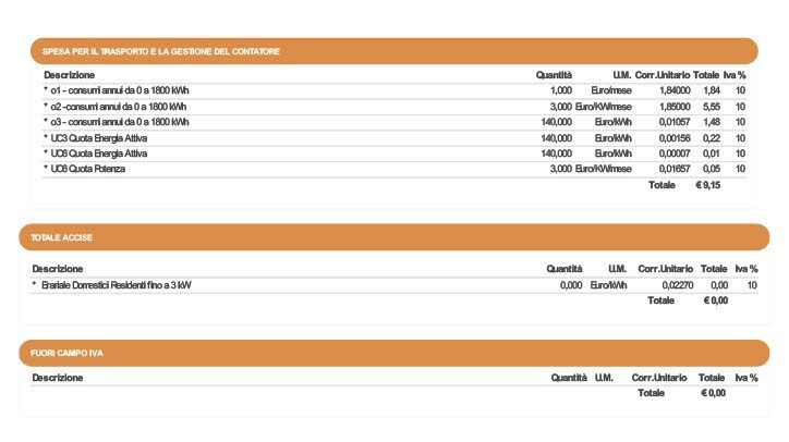

                  A parte questo tranello ( che comunque è letale se interrompi prima dei 12 mesi, ho appena trattato un caso simile con Nuovenergie SPA), stai pagando 0,156 euro/kwh e 12 euro/mese di costo fisso ( anche se ti ripeto che non è come vedere una unica voce PCV= 12 euro/mese) + DisptBT+ Pdisp.
                  Concludendo l'offerta è pessima anche senza tranello, se poi consideri il tranello del riaddebito delle voci stornate nel caso tu interrompa il contratto prima dei 12 mesi, ecco che oltre ad essere pessima diventa un affare letale. Tra l'altro alcune SOTTOCOSTO hanno questo tranello tarato sui 24 mesi di obbligata permanenza, anzichè solo 12 mesi.
                  Posta la CTE della SOTTOCOSTO IGL.
