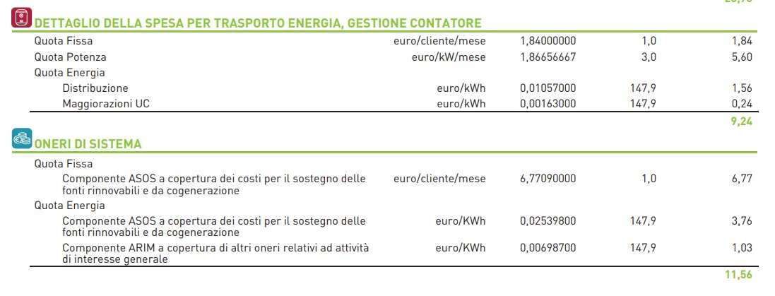

                      Ciao a tutti. Nei mesi passati chiedendo un parare sulla mia bolletta un utente mi aveva parlato del contributo ASOS che nel mio caso aveva quella cifra poichè risultavo non residente.
                      Nei mesi passati ho effettuato il cambio di residenza e comunicato il tutto al fornitore di energia... ho notato che da questo mese, confermata la ricezione del cambio di residenza, il contributo ASOS ha la stessa quota fissa che avevo in precedenza... cambia naturalmente la parte relativa al consumo
                      Sono in errore io? Avevo capito che la quota fissa ASOS per il profilo "residente" non fosse applicata
                      Non so se questo può influenzare ma ho aumentato il contatore a 4.5Kwh
