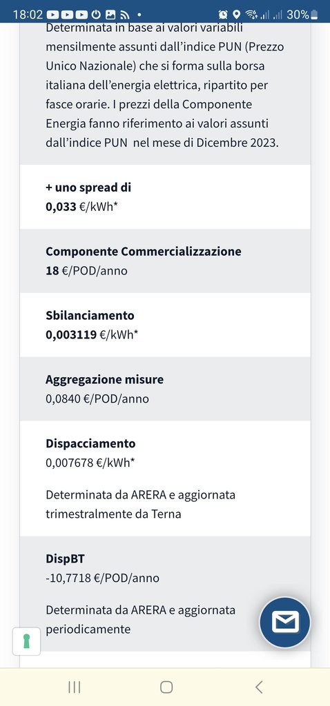

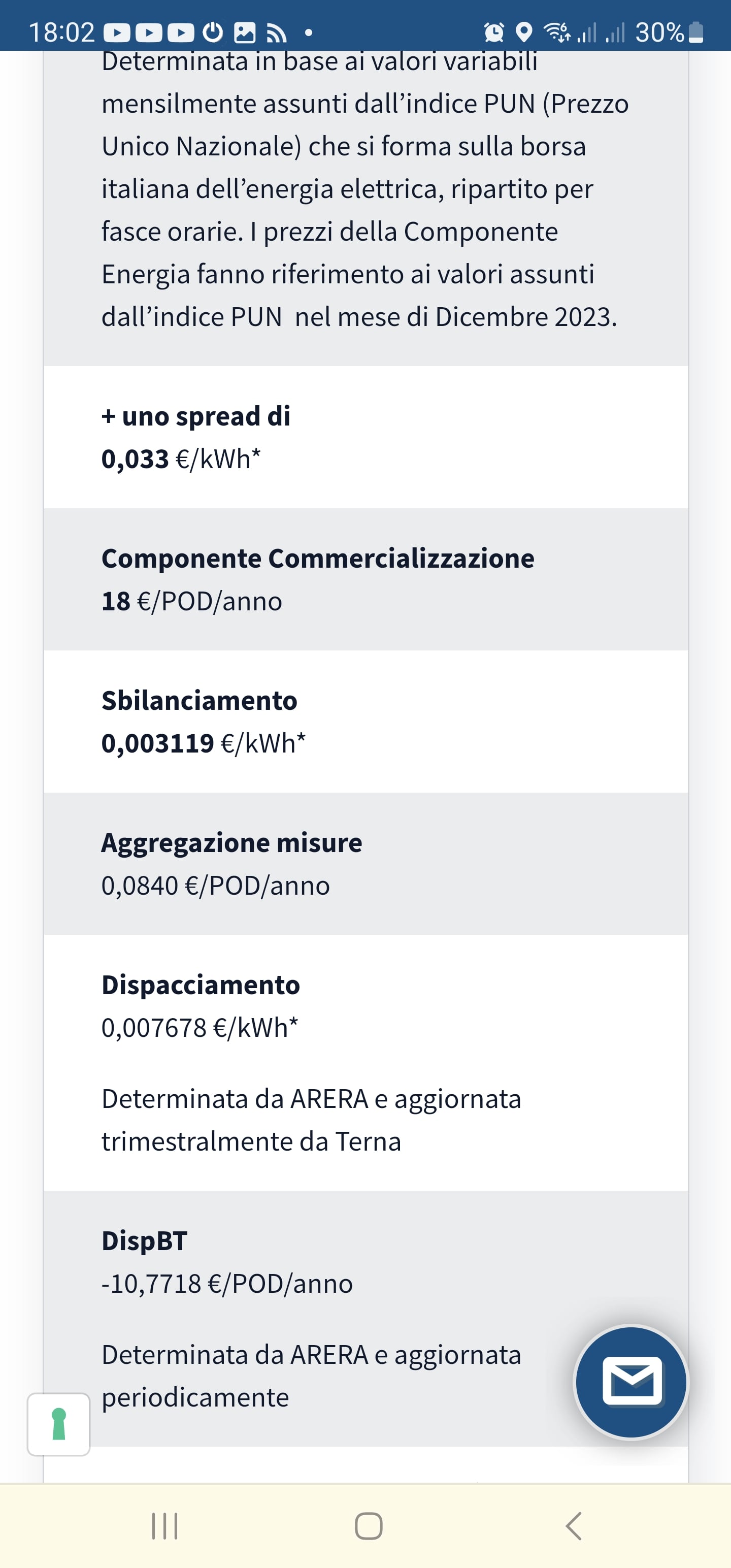

      Ma dal sito vedo che si pagano 18 euro anno per la parte fissa di commercializzazione?? Mi sembra un po poco, non è che sono 18 mese? Con enel sono a 144 annui
        Abbagiub 18 mese
        Sono 18€ all'anno ! Lo spread è a 3 centesimi. Per consumi bassi e per seconda casa, Estra è la migliore

          linux1si Sono 18€ all'anno ! Lo spread è a 3 centesimi. Per consumi bassi e per seconda casa, Estra è la migliore
          Caspita allora anche meglio di octopus.
          Quindi su consumi bassi è molto valida.

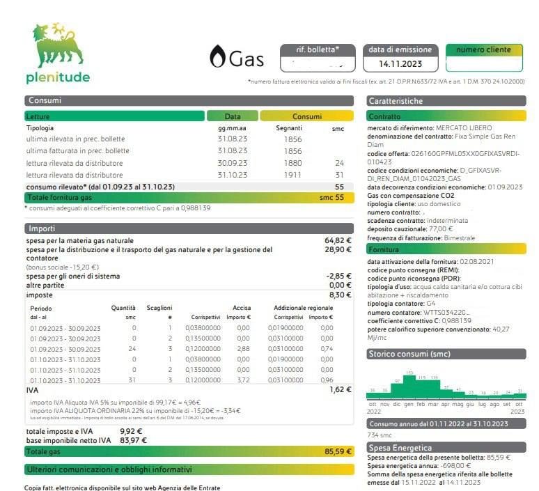

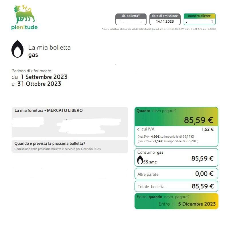

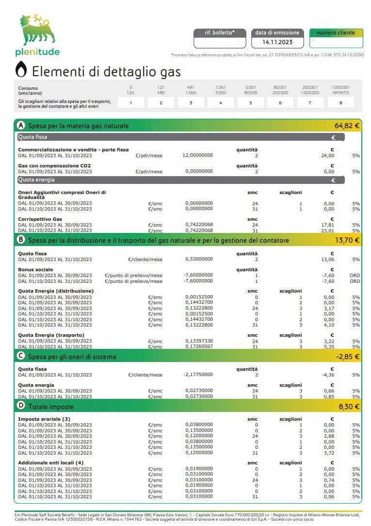

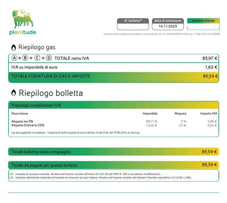

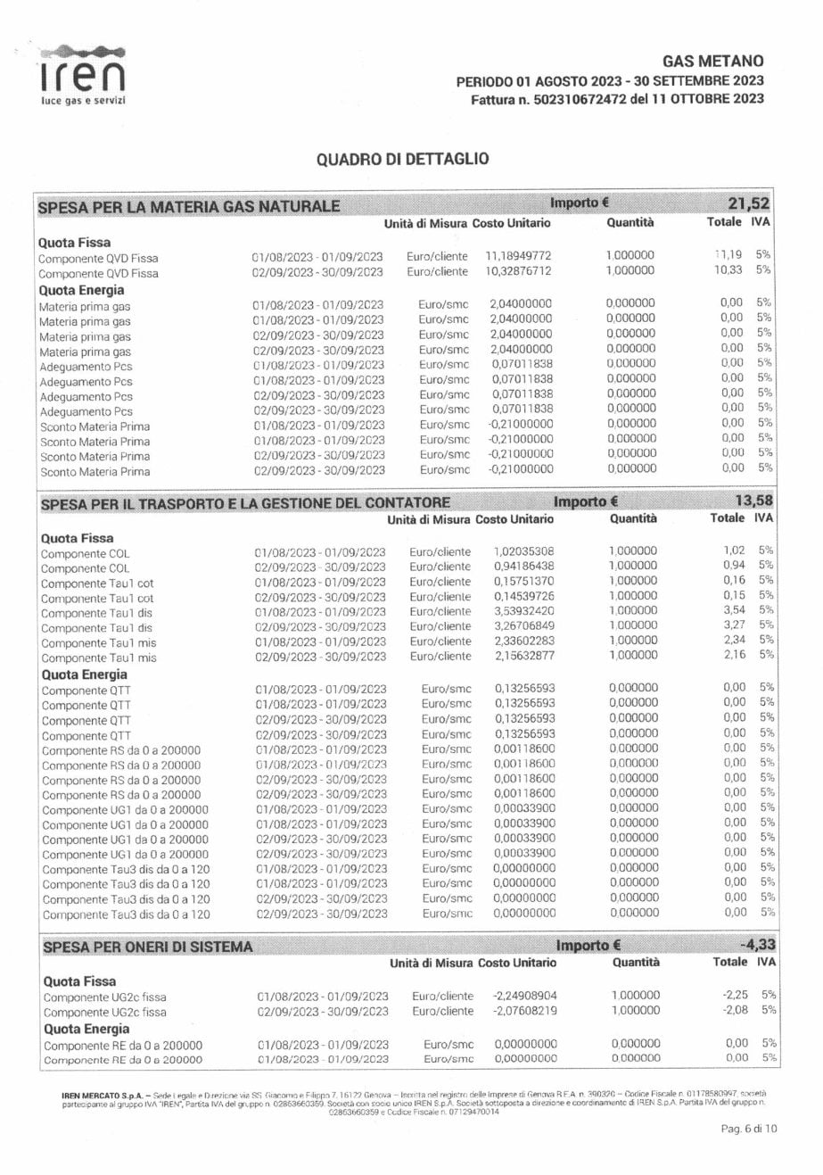

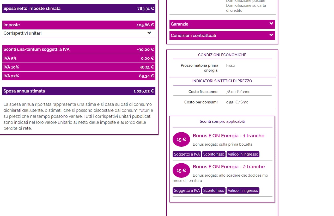

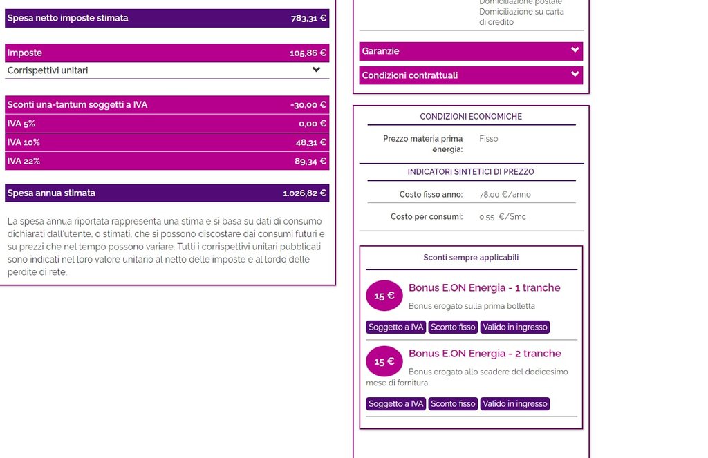

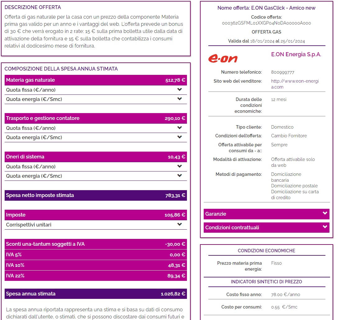

                Visto che siete stati così gentili e competenti per quanto riguarda la luce, volevo chiedervi un parere anche per quanto riguarda il gas. Ho il gas per il riscaldamento, acqua calda e piano cottura. Ho attualmente Plenitude, non so quanto sia attualmente il €/Smc che pago, ma vi lascio l'ultima fattura. Inoltre sul portale offerte mi offre E-ON con quell'offerta che vedete. Sinceramente non pago tanto con Plenitude per il gas in termini economici, e non mi trovo malissimo, ma se si può far scendere il prezzo della bolletta, meglio ancora.
                Ultima bolletta Plenitude:
                Offerta più conveniente proposta dal portale offerte:

                    cognatic Paghi 0.74 ogni smc e 144 euro anno di commercializzazione, oggi è una tariffa cara.
                    E.on se vuoi fissa va bene, visto che il cambio non avverrebe prima di marzo, praticamente fine inverno, valuta se ritieni il ragionamento giusto, se non valga la pena aspettare tariffe fisse migliori visto che stanno ultimamente rivedendo i listini al ribasso, naturalmente non vi è certezza.

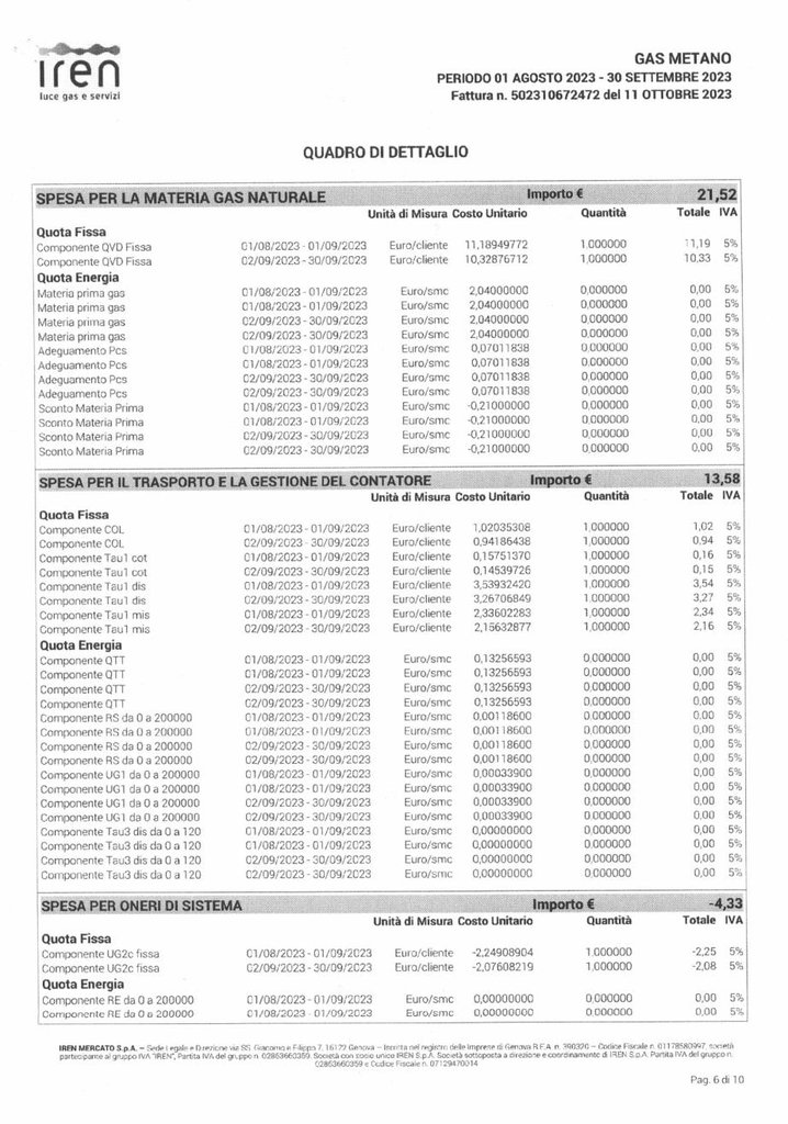

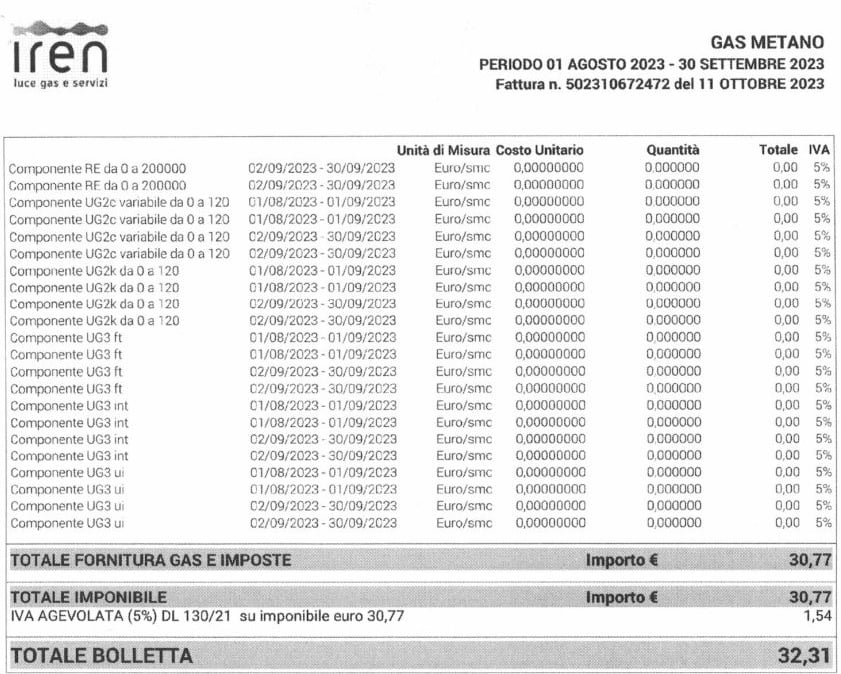

                    Un mio parente paga questo per la 2° casa (NON RESIDENTE) , come vedete ha IREN, i costi non sono esagerati per 0 consumi? in pratica 11€/10 quota mensile e 1.9€ a smc ; gli converebbe passare a ESTRA per avere i 30€ di fisso vero? (ha consumi annuali di gas quasi nulli, usa solo in periodo estivi)
                      linux1si
                      Un max 30 di smc , per queste quantità irrisorie Estra sembra la scelta migliore, come dicevo con contratto attuale mi sembra abbiano una quota fissa mensile di 10/11€+ (QVD)
                        Con questi consumi dovrebbe chiudere con il gas ed usare solo energia elettrica: piano induzione per la cottura cibo ed eventuale climatizzatore per "riscaldare" in caso di uso eccezionale.
