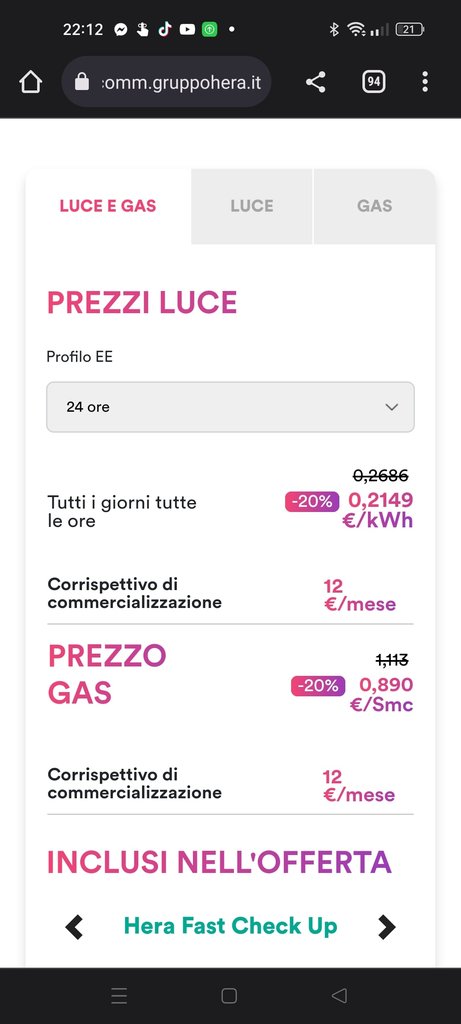

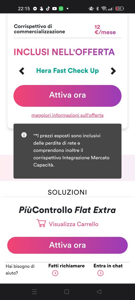

            Fra62 Ottimo lavoro! Considerato che sei molto competente e attento, potresti dare un'occhiata ed eventualmente inserire l'offerta di Hera.com a prezzo variabile senza spread?
            Mi cito:

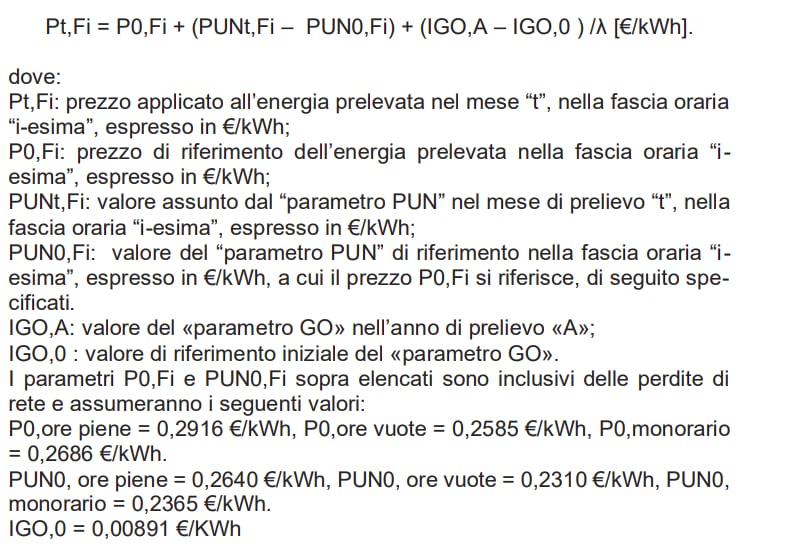

            DesPV Oltre alle offerte variabili "spread zero" di A2A e Pulsee, segnalo anche l'offerta di Hera:
            PiùControllo Special Active
            in cui l'indice è PUN × 1,1 + 0,01993 €/kWh con costo fisso annuale di 126 euro/anno.
            Non male.
            EDIT: ho visto che la hai inserita!
