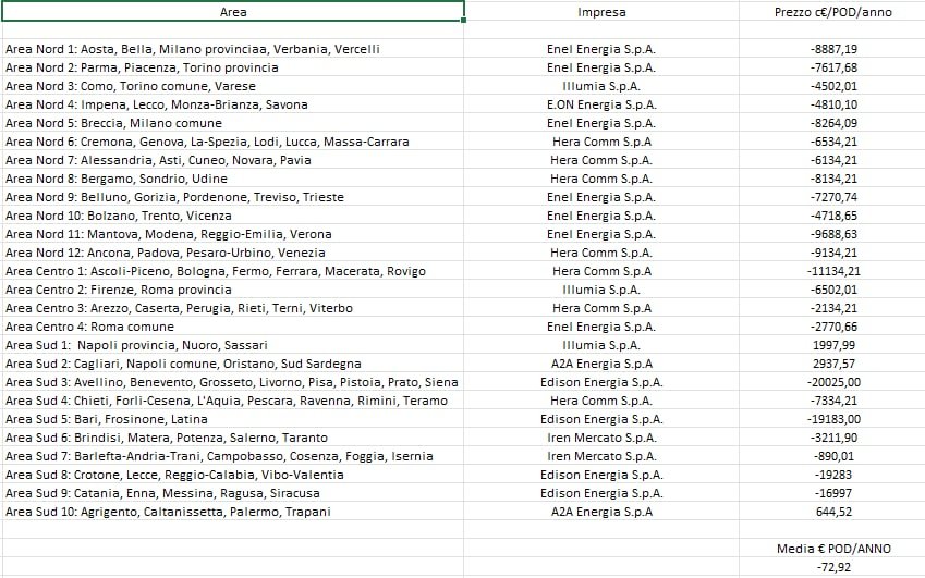

Riguardo a "i clienti che... restano... al tutelato... avranno... un costo di commercializzazione... pari a zero o... molto basso", la stessa Arera ha dato stima indicativa di una commercializzazione a -73 €/anno https://www.arera.it/comunicati-stampa/dettaglio/elettricita-pubblicati-i-risultati-delle-aste-per-il-servizio-a-tutele-graduali-attivo-dal-1-luglio-con-la-fine-tutela-per-i-clienti-domestici-non-vulnerabili
L'affermazione "i sette operatori coinvolti nelle aste... potrebbero... perdere fino a 2 miliardi di euro" (segue relativa tabella) si basa su stime del loro rispettivo "parco clienti STG" non pubblicate né lì né altrove.

TelhF093 Ovvero, nessuno si è posto il problema della disparità di trattamento riservato al consumatore, avvantaggiato solo se residente in alcune province d'Italia?
Non è così. La commercializzazione STG sarà uguale per tutti, circa -73 €/anno. Forse qualche articolista non s'è studiato la materia.
linux1si ma alla fine si è deciso per una media e quindi tutti quelli che entrano nella Tutela Graduale avranno tutti lo stesso sconto di -73€ all'anno
Dall'inizio si è deciso per una media. il quadro normativo delle Tutele Graduali è identico a quello dell'anno scorso per "altri usi": artigiani, ristorazione, commercianti, condomìni. Possibile che - con tutto il tempo che c'era per capire - la stampa cade dalle nuvole?
