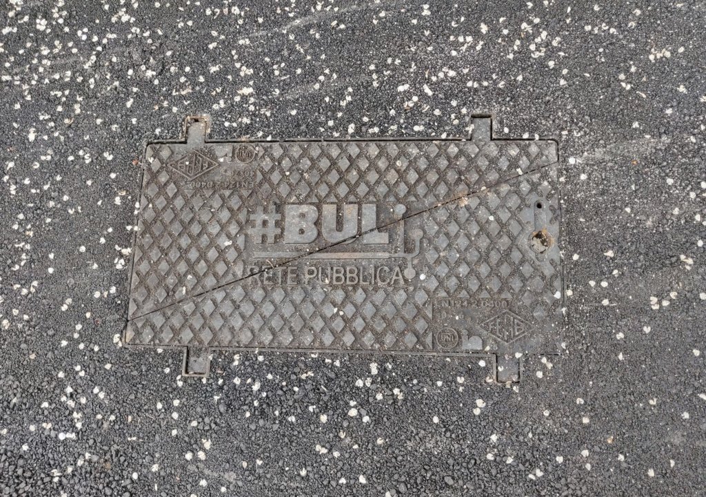

Stavo leggendo la pagina "Come riconoscere la rete pubblica BUL" e c'è scritto:
Pozzetti #BUL
Nelle aree coperte in FTTH, questi pozzetti sono di due dimensioni e sono posizionati a una distanza massima di 40 metri dalle abitazioni coperte (per la precisione, dal confine della proprietà privata). Contengono il ROE e sono l’equivalente di un PTA (Punto di Terminazione Arretrato). Questi pozzetti sono il punto da cui partono le fibre ottiche per connettere le abitazioni, posate in fase di allaccio.
Il comune di Lesignano è coperto dalla rete BUL ed è pieno di pozzetti installati ormai più di un anno fa; infatti davanti al palazzo dove abito c'è un pozzetto identico alla foto sopra. Secondo quanto scritto sopra, questo sarebbe il ROE/PTA.
Che tu sappia, servirà comunque l'installazione di un altro ROE/PTA all'interno del vano scale accanto alla chiostrina TIM?
