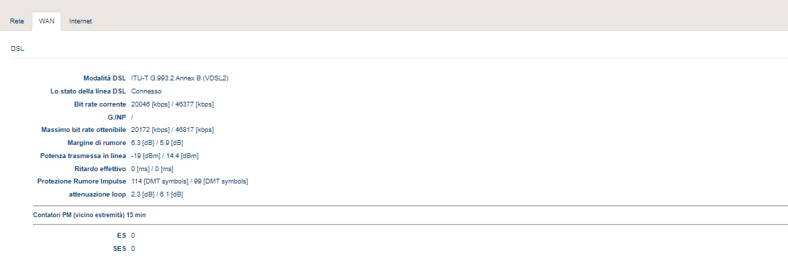

                castlegr Se hai lo Smart Modem Technicolor TG789vac, si accede via 192.168.1.1 (come scritto nella guida e anche nel manuale utente che si trova su Google).
                Da li basta cercare questa pagina qui (sempre trovata su Google, e con i valori simili a quelli riportati nella guida):

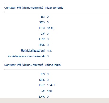

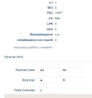

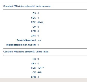

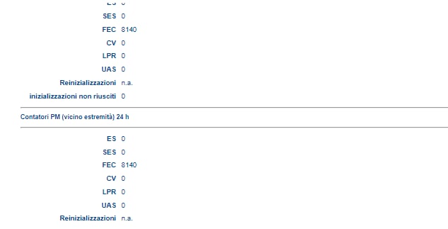

                  MentalBreach
                  Scusa ma non riuscivo a fare uno screen unico
                    castlegr Per essere così vicina è un po' troppo lenta.

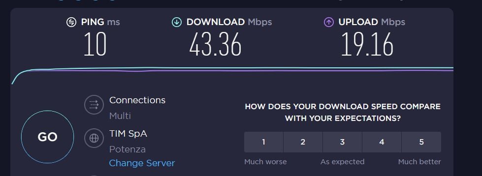

                              MentalBreach mi sono ricordato di un intervento fatto lo scorso anno, spostammo la presa della linea telefonica (attenzione però prima di questo intervento la situazione era la stessa), e con molta probabilità ora è utilizzabile solo quella che utilizzo attualmente. In allegato vi lascio anche uno speedtest fatto con speedtest.net
