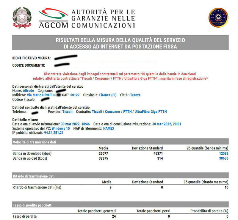

netgear65 andreagdipaolo Si hai ragione Andrea mi è arrivato il contratto e c'è il vincolo attivazione 24 mesi, non è cmq un grosso problema, solo ingiusto, nel mio caso recederei per malfunzionamento.
andreagdipaolo netgear65 Se la linea è sotto i parametri garantiti da NeMeSys potrai farlo, altrimenti no.
netgear65 @andreagdipaolo Certo Andrea è l'unico motivo per cui migrerei ad alto Operatore. Credo di essere l’unico cliente a voler più bene io a Tiscali di quanto Tiscali ne voglia a me 😄. Oggi siamo andati bene, forse beneficiando del guasto sul Quartiere 1. Ho il certificato della misura, confermando, non poteva essere altrimenti, il problema.
andreagdipaolo DiegoCocco Cosa c'entra questo speedtest fatto da Cagliari a Cagliari in questa discussione? netgear65 Invia il certificato a Tiscali tramite nemesys e se entro 45 giorni non cambia nulla col nuovo certificato hai diritto al recesso gratuito. Ieri mi hanno attivato un cliente in Firenze Anselmi e sembra andare molto bene.
