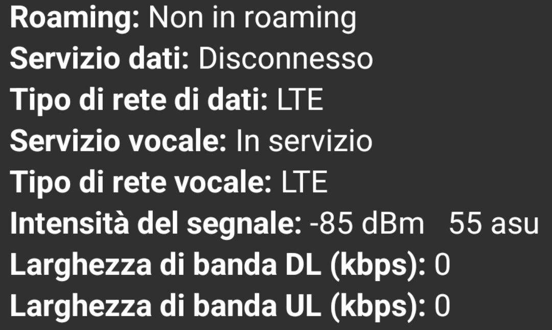

            In questo momento, sotto WiFi, con VoLTE e con i dati sempre attivi disabilitati dalle impostazioni sviluppatore, vedo così:
              stemax97 Solo la connessione IMS però, non quella dati, no?
              Sì certo solo quella IMS, sarebbe appunto da capire cosa includono esattamente questi tabulati.
              Se dovrebbero includere solo la navigazione internet o è uno dei telefoni che tiene i dati sempre attivi o c'è qualcosa che non va

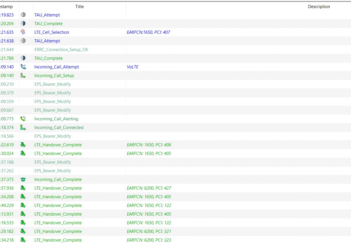

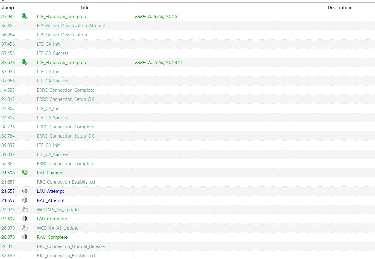

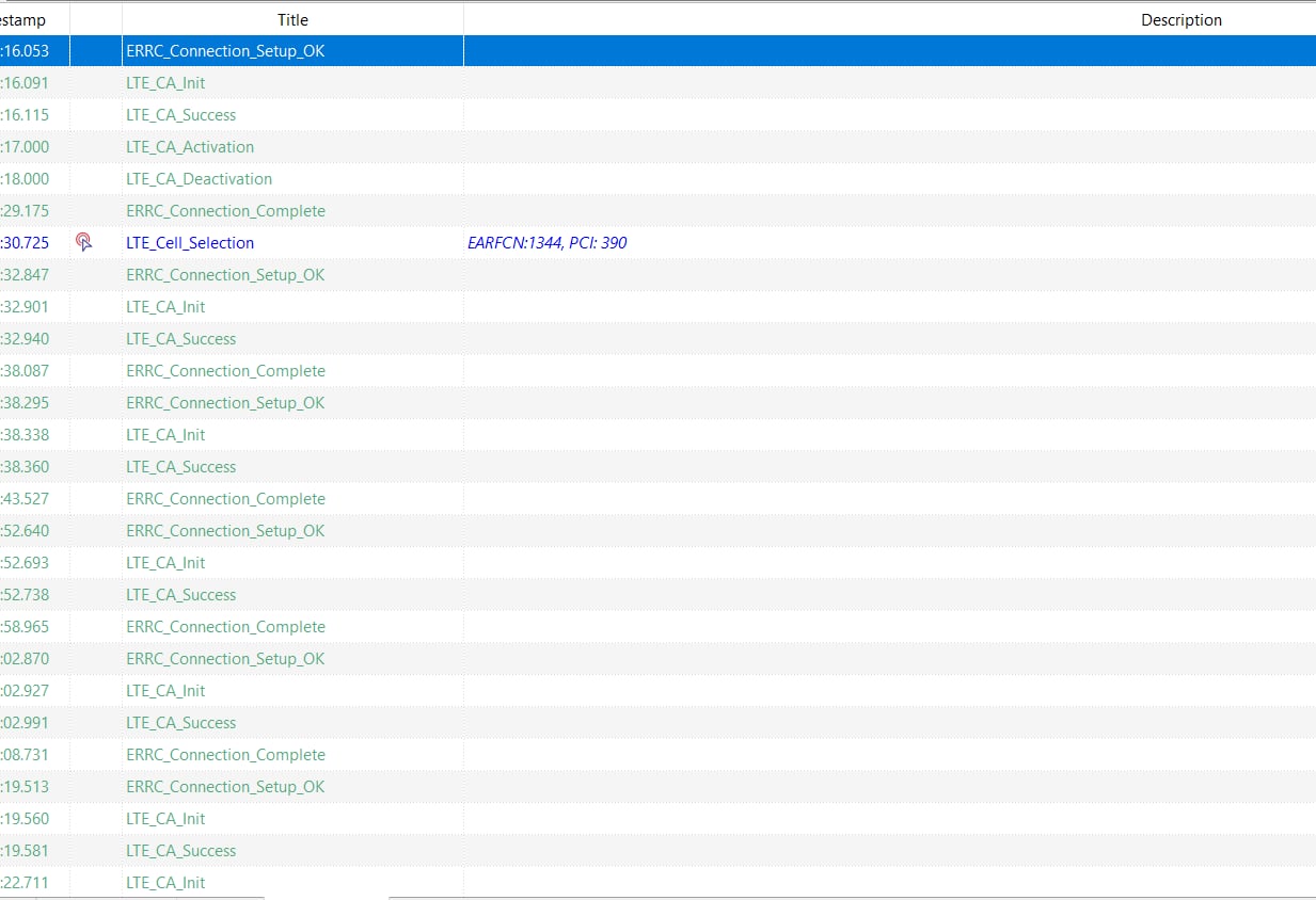

                            Miata78 Ah peccato, sarebbe stato interessante confrontare gli eventi sullo smartphone con gli eventi nel suo tabulato.
                            Questo è ciò che si può vedere, metto qui magari può essere d'aiuto:
                            • Miata78 ha risposto a questo messaggio
