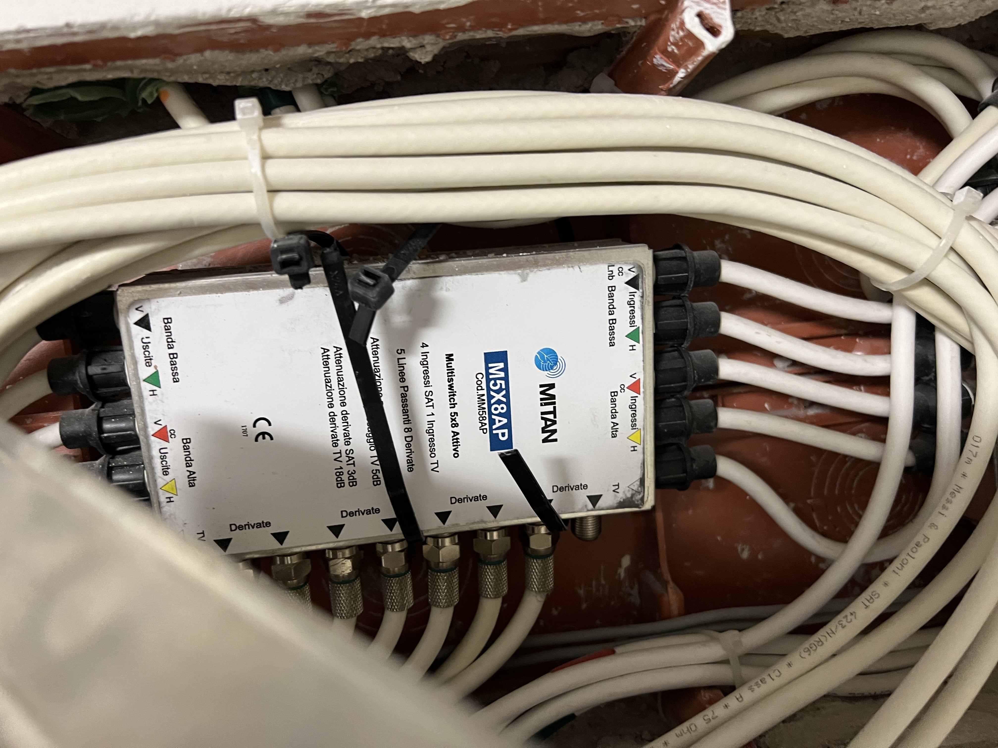

Ho aperto la scatola e, dal diverso colore che hanno le cose, mi viene da immaginare che abbia aggiunto al multiswitch di piano sia il MIX/DEMIX sulla sinistra, sia sulla destra quello che credo (cercando in giro) sia un multiswitch dCSS, a cui ha attaccato il solo cavo dedicato alla presa dove ho collegato il decoder, e in ingresso ha preso ingresso verticale+orizzontale e banda alta+bassa che entravano nel multiswitch di piano e li ha fatti passare per il multiswitch dCSS dedicato a me.

    Forse è solo un problema di attuazione sulle frequenze Alte (12.5-12.7Ghz) introdotta con l'inserimento del Multiswitch dCSS e dal Mix & Demix Sat & DTT che non consente allo Sky Box di sintonizzare il Trasponder; per una risposta è necessario misurare il segnale con l'analizzatore di spettro.

          E' aleatorio dire che un Multiswitch in Cascata dispone di 4 Ingressi e 4 Uscite (VH - HH & VL & HL) x il collegamento dei vari elementi della Colonna di Distribuzione; a meno che non si intenda un Multiswitch di tipo Radiale.
          Nel tuo caso specifico il Multiswitch in Cascata è di tipo Attivo con Mix x la distrizione del DTT x 8 Utenze.

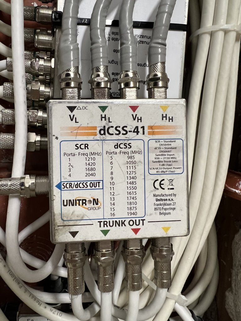

                          Credo a questo punto che sia il multiswitch dCSS, che ho fotografato per bene ed è questo:

                          Mentre se ha prelevato il segnale dal Multiswitch a 8 Utenti avrebbe dovuto utilizzare un Mix/Demix con funzione di Filtro x separare i Segnali (Sat/DTT) ed evitare l'inserimento del Segnale Sat (uscente dal Multiswitch presente al Piano).
                          Non c’è nessun filtro, quindi il SAT arriva anche dal multiswitch presente al piano oltre che dal dCSS.

                            Il Multiswitch (johansson) è identico al mio ma nel mio caso nessun Mix con DTT.

                                Tanto per scrupolo e per intrufolarmi nella discussione, controlla nella tua copia dell'ordine di Lavoro la matricola del multiswitch che ti è stata assegnata— sembra che abbia fatto la guerra, e non dovrebbe. Il materiale assegnato dovrebbe essere nuovo di pacca (e include comunque 2 anni di garanzia), perché è più pieno di graffi e macchie del msw originale del condominio? Non ha un gran senso portarseli in giro senza scatola, visto che sono la cosa che ingombra di meno in una installazione.
                                Impianti realizzati esattamente come il tuo, con l'uscita del multiswitch dCSS fornito da Sky a cui si attacca in coda un mix per veicolare anche il segnale dtt, in impianti che nascono già miscelati, funziona regolarmente, si vedono tutti i giorni, non dovresti avere problemi. Oltre che noi tecnici di Sky siamo obbligati a lasciarti tutto funzionante su quello che tocchiamo, quindi alza la cornetta e o il tecnico sistema, o chiami Sky e ti lamenti (che altrimenti ci facciamo tutti una figura da incompetenti).
                                  Turuttuttu Suppongo, guardandolo, che sia usato e prelevato da qualche altra installazione, e magari è parzialmente guasto. Non ho copia dell'ordine di lavoro, credo non me l'abbia data, purtroppo non ricordo.
                                  Visto che sei tecnico Sky ne approfitto: potrei chiedere al tecnico di montarmi un multiswitch dCSS che faccia anche da mix per il segnale dtt, senza avere ì'attenuazione portata da quel componente?
