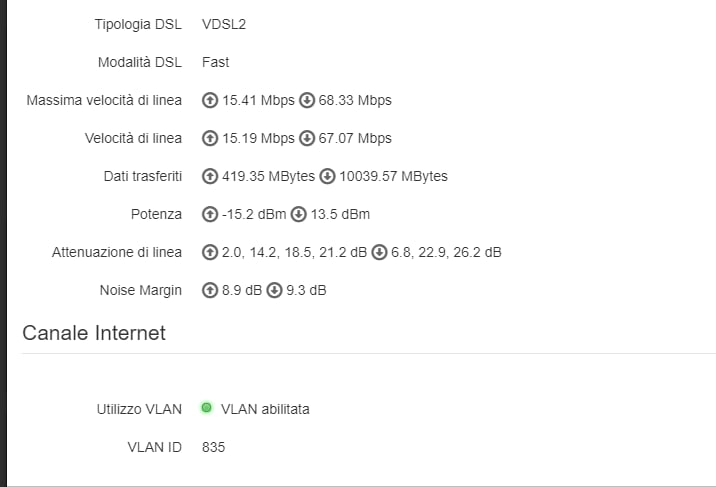

    Entra nel modem e manda uno screenshot delle statistiche della linea

          La_NoX c’è una possibilità. Pubblica le statistiche dopo a variazione di profilo
          • La_NoX ha risposto a questo messaggio
          • La_NoX ha messo mi piace.
            Filippo94 ok, ti aggiorno. Grazie intanto

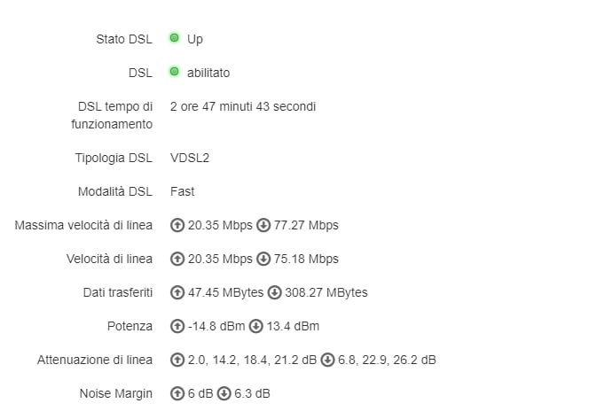

            Questa mattina ho parlato con un tecnico TIM e mi ha impostato il profilo i2014_1005_REIN.
            Allego i nuovi valori.
              La_NoX è il massimo che si possa fare
