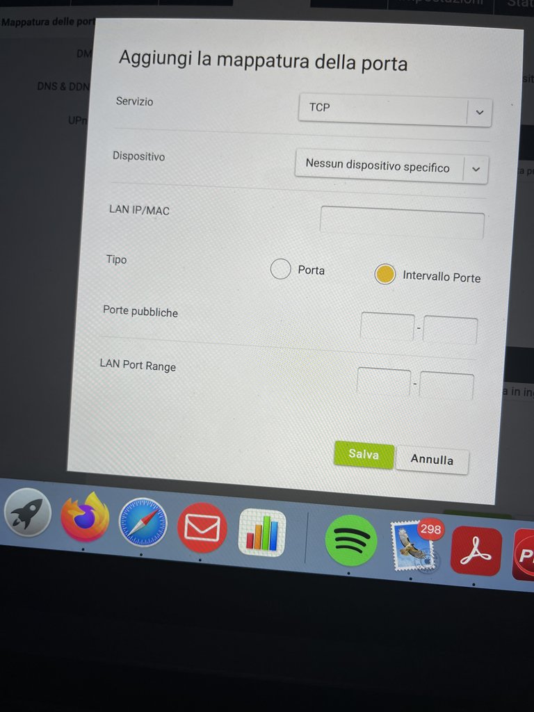

Salve a tutti, me ne intendo poco, ho il nexxt ho fatto come suggerito da Massimiliano, ovvero tolto il dns proxy dall’app Fastweb e cambiato i codici con quelli Google, effettivamente si collega ma mentre gioco mi effettua il log out da Fifa perché salta, e questo avviene ad intervalli di 15/20/30 minuti il che è snervante perché giocando online da fastidio perché perdi la partita, ora sto provando a fare come suggerito dalla Sony e sto provando a mappare le porte, qualcuno può dirmi quali spunte scegliere e dove devo scrivere quei codici? Grazie

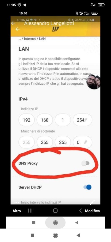

Ho risolto disabilitando il DNS Proxy sul Nexxt fornitomi da Fastweb (come già menzionato in qualche risposta sopra) . Giusto per curiosità l’ho riattivato e provato altre possibili soluzioni (DMZ, apertura di porte, ecc), ma senza alcun successo.

MassimilianoFrabetti A me la procedura disattivando il server proxy su app Fastweb da cellulare finalmente funziona, con il DNS di Google 8.8.8.8 e 8.8.4.4. però mi chiedo, disattivarlo può creare qualche problema?
