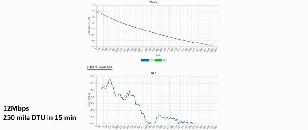

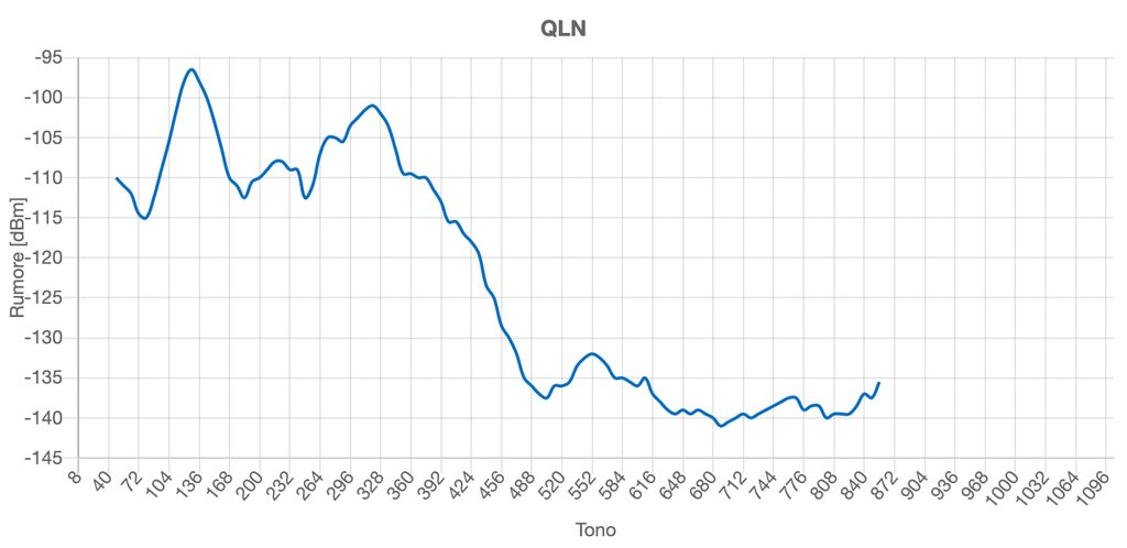

Intanto volevo riportare il grafico QLN in presenza di interferenze prima del 19 ottobre e dopo il 12 novembre, infatti se prima era rimasto sempre uguale, adesso è molto cambiato.
PRIMA (da una vecchia discussione):
ORA
Prima il picco era tra -110 e -115dBm, ora il picco è vicino a -95dBm e anche il minimo è più alto (-140 invece di -145). Inoltre, la seconda gobba è assai più evidente (da -120dbM A circa -100dBm). Annamo bene.
