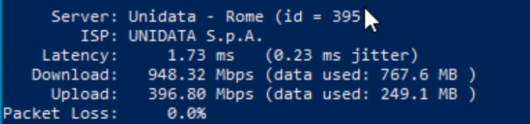

papin Ho appena installato una macchina virtuale con Windows 10 (su di un piccolo server che ho, quindi su di un altro pc avente 4 schede di rete da 1Gb ancora diverse) senza installare altro; questo il risultato: Stesso server con distro live di Ubuntu, sempre nessun problema. Non so più cosa pensare sinceramente, possibile che la cosa funzioni solo su Linux?!? Aspetto con ansia la tua prova @FrancescoC

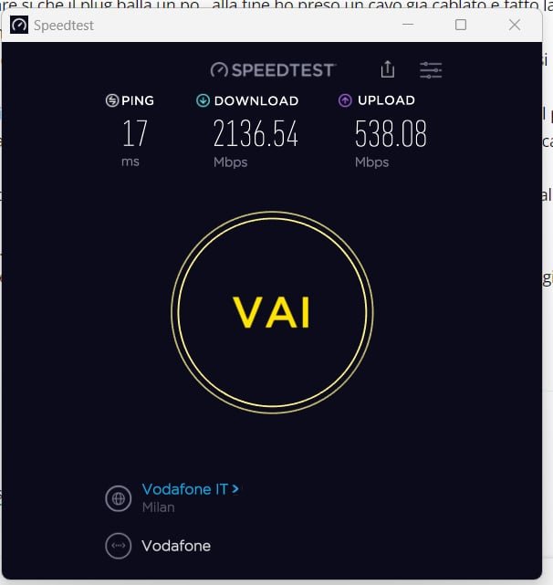

FrancescoC papin Immagino tu non abbia altri pc con scheda di rete su cui provare, vero? Provato con windows 10 ma con l'adattatore usb che uso con linux. Il meglio che ho ottenuto è stato 2140 in down e 605 in up. Non ho tentato ottimizzazioni lato windows... il fatto stesso che un utente si debba mettere a fare queste cose su windows per ottenere una prestazione onesta mi fa uscire fuori di testa. Cmq penso che questo dimostri che dipende molto dall'affinità degli hardware ma moltissimo dipende dal sistema operativo che si utilizza.
