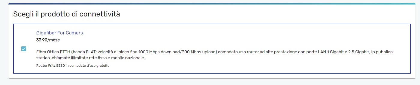

    simonebortolin verificando la copertura infatti esce solo il profilo di OpenFIber.
    A questo punto credo che scegliere Unidata o Fastweb sia la stessa cosa no?
    La differenza è che Unidata consegna il 5530 (da capire se lo collegheranno direttamente in ottico o se essendo su OpenFiber sarà comunque necessario l'ONT esterno).
