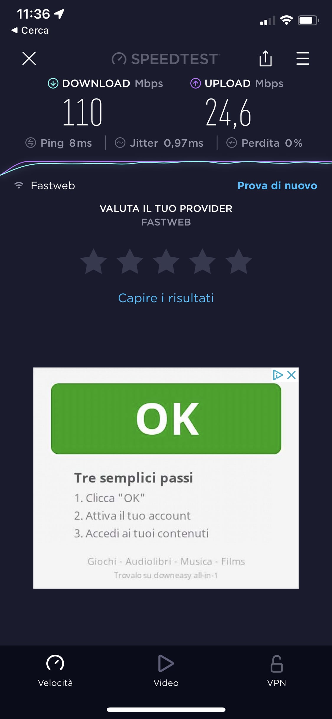

    Aggiornamento della mattinata. È uscito il tecnico dicendo che probabilmente chiuderà la pratica segnalandola come “linea non migliorabile”. Gli ho detto che aggancio a 119Mbps in download e navigo però a 30. mi ha risposto che pensa sia bloccato il Wi-Fi e che dovrà essere sbloccato per navigare a quella velocità (bah!). Detto questo la pratica risulta ancora in lavorazione ma credo di dover abbandonare ogni speranza..
    Non ci capisco più nulla…adesso così:
      Chry_mg adesso così
      Questo è il valore normale per la tua portante, sembra abbiano sbloccato
      Chry_mg vedi questa sera come va, non vorrei che il problema sia altro, magari saturazione.

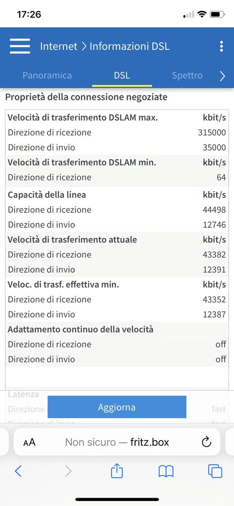

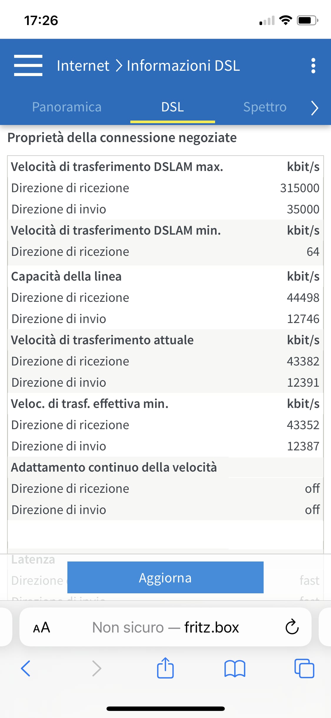

          La portante segnata sul modem quanto è attualmente?
            Filippo94
            Ecco qui:
            Considera che settimana scorsa agganciavo a 119Mb ma lo speedtest arrivava a 40Mb…

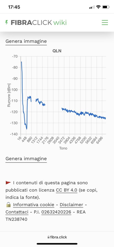

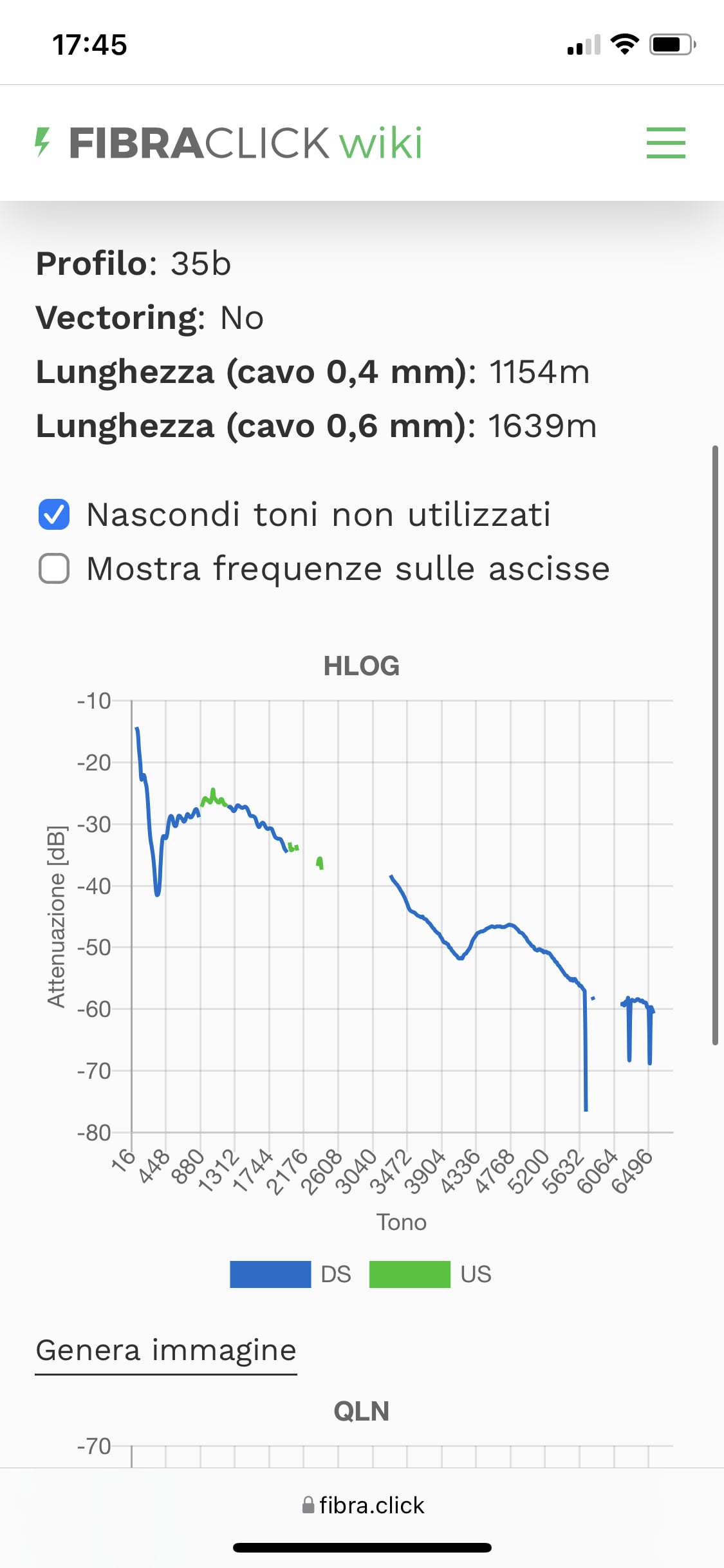

            Manca la parte più importante, (attenuazione e margine di rumore) genera anche il file per l'HLOG e QLN
            • Chry_mg ha risposto a questo messaggio
              Secondo me hai un problema sulla linea, rispetto al vecchio HLOG è aumentata la distanza, dal QLN, sembra vi sia un falso contatto.

                Michele1977 sembra vi sia un falso contatto
                No, niente falso contatto. Ma la coppia è brutta.

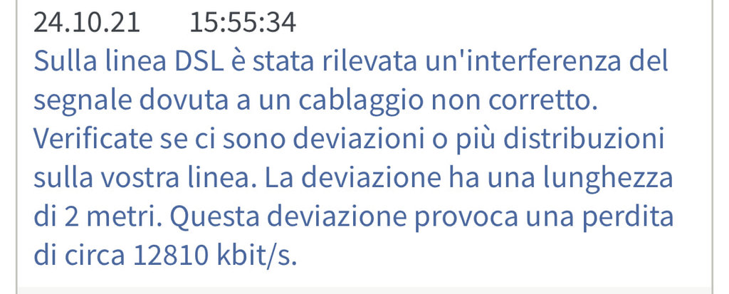

                  Vedo che il fritz mi segnala questo:
                  Filippo94 No, niente falso contatto. Ma la coppia è brutta.
                  Quel picco di rumore altissimo lo fa pensare, oltretutto la linea si è allungata di 1.000 metri.
                  PS
                  da come si evince nell'HLOG, c'è anche la derivazione che prima non era presente.,
