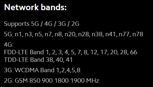

    Tra l'altro, se ricordo bene, quel telefono non supporta proprio N1/N3/N7, quindi non ti ci collegherai mai a quelle bande (vedrai però il simbolo 5G per ULI)

      Ti ringrazio per la risposta e ti confermo che purtroppo questo telefono può gestire solo n77/n78.
      Praticamente sono fregato, perché anche in 4G+ le prestazioni sono simili e a questo punto o cambio telefono o ri-cambio operatore.

          Questo è Poco F3, lui ha Poco F2 Pro
