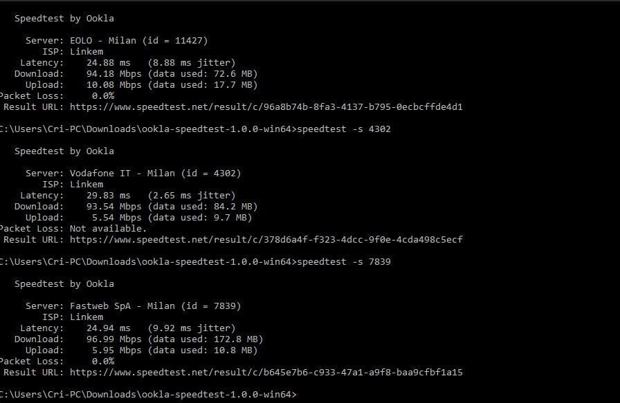

Flender Si, addirittura sembrano leggermente peggiori

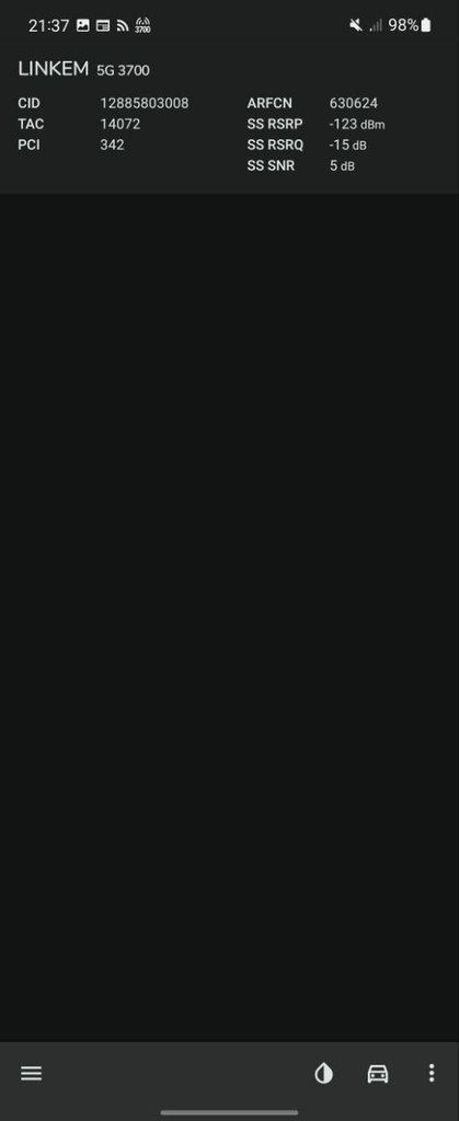

Questo è uno screen del 5G SA Linkem su un tel Samsung in Sicilia (rete Huawei):

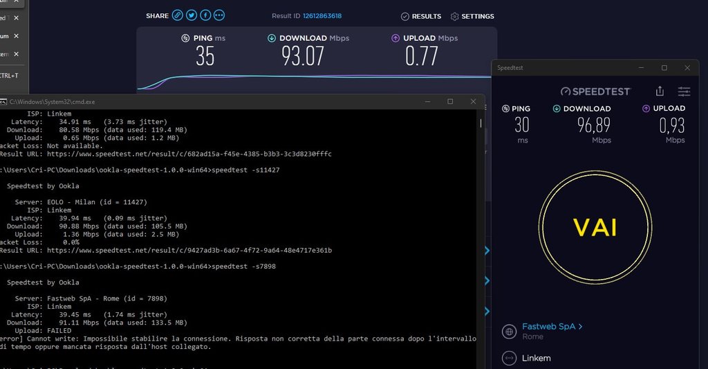

                provando a resettare l'antenna e mettendo il cavo in posizione fantasiosa ( come tocco il cavo perde la portante) questi sono gli speedtest di oggi freschi freschi...peccato che dopo 1 ora la CPE si spenga o se per sbaglio si muove il cavo rj si stacca tutto e dopo son dolori.
                P.S. ancora non riscontro traffic shaping su nulla
                  Flender Per caso il cavo che scende l'ha crimpato il tecnico? Potrebbe essersi danneggiato in una delle estremità (o è stato terminato in maniera non proprio perfetta). Se non sbaglio l'antenna è alimentata in PoE quindi ogni volta che si disconnette occorre attendere che si accenda nuovamente e si riconnetta alla BTS.
                  Flender upload a parte (colpa del TDD), è un buon andare.
