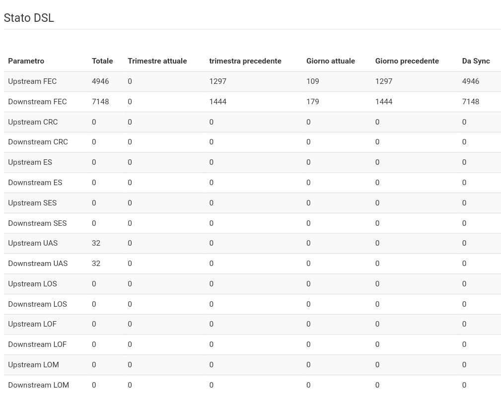

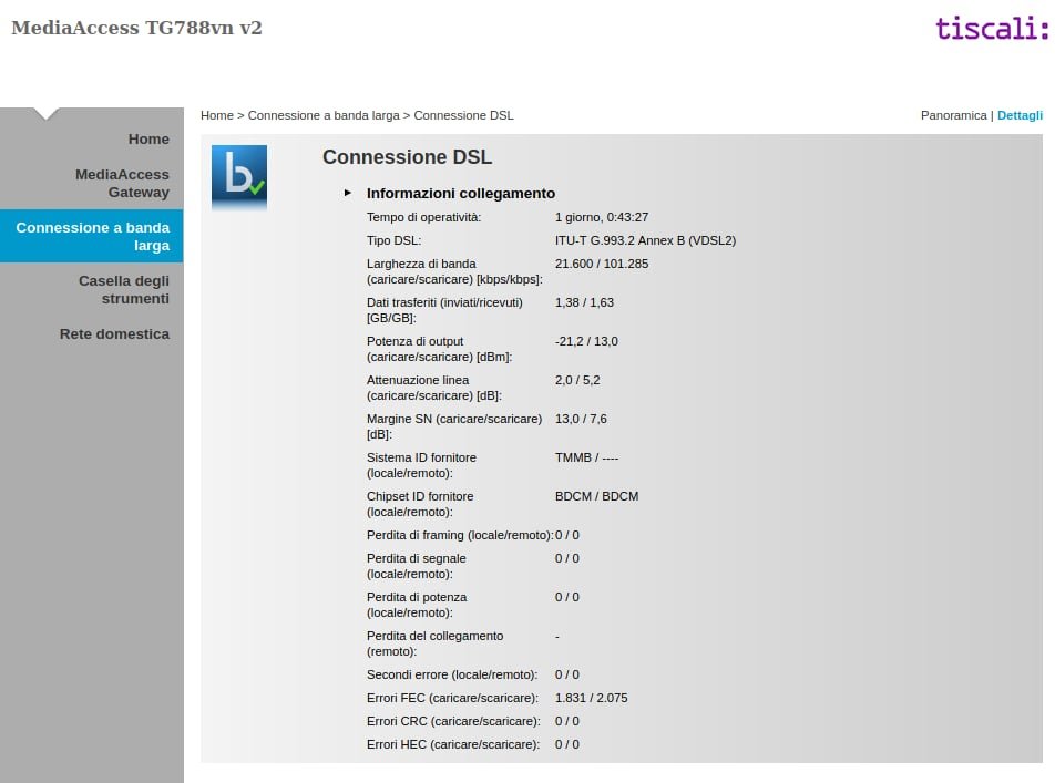

Questi invece i parametri della mia linea:

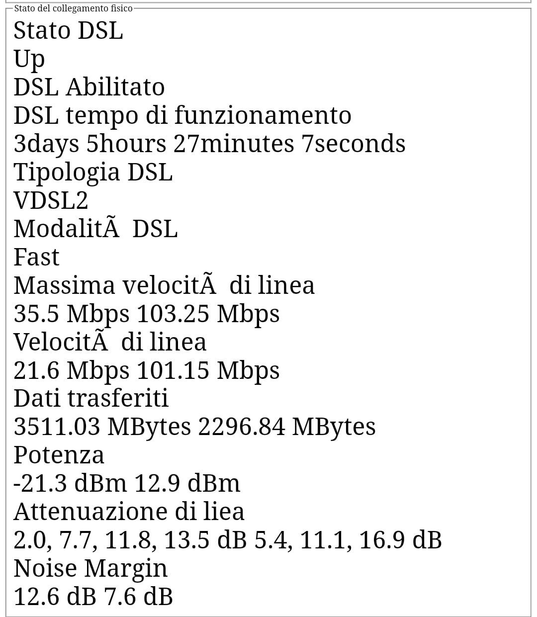

                    Un amico mi ha prestato un modem/router generico e senza la parte telefonica. L'ho configurato con i parametri della mia linea ed ora funziona correttamente (upload a 20 Mbps costanti).
