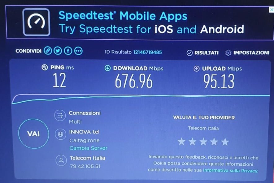

L'unico problema è il mio computer fisso nel quale la connessione è strozzata a 100/100.
Allego foto di un paio di test fatti per escludere il non funzionamento di cavi e modem.

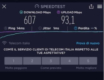

Speedtest da mio cellulare (quindi il router in wifi funziona):
Speed test e proprietà di rete (1000/1000) di un portatile collegato direttamente al router con cavo ethernet fornito col modem:

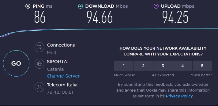

Speed test e proprietà di rete (100/100) del mio computer fisso collegato direttamente al router con lo stesso cavo del test sopra:

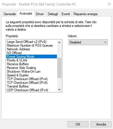

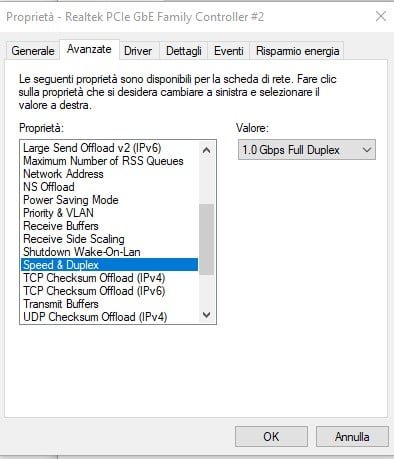

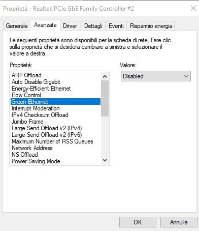

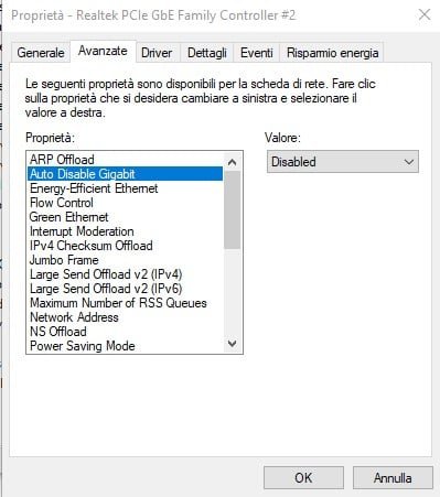

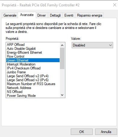

Leggendo i vari topic ho avuto modo di modificare le impostazioni della scheda di rete, senza successo:
In base a tutte queste informazioni avete idea del perché sul mio computer fisso non riesco ad ottenere gli stessi risultati che ottengo sul portatile?

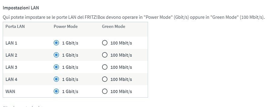

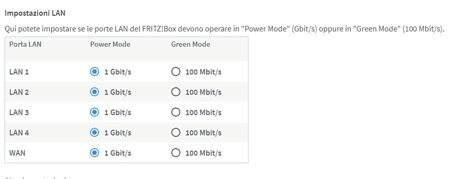

      Hai verificato che le porte sul fritz siano abilitate alla gb senza risparmio energetico?
