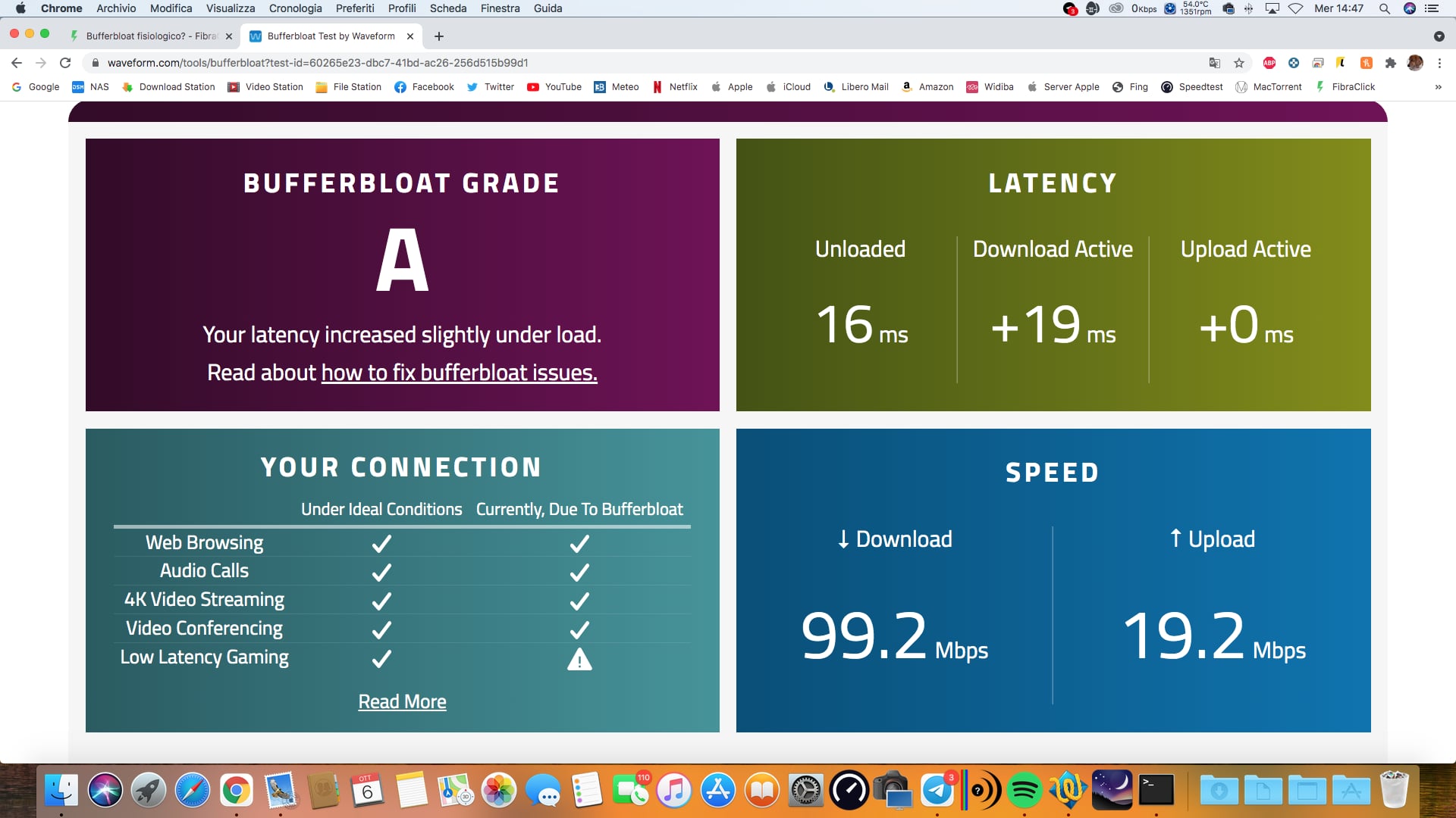

cravatta mi state dicendo che il tim hub plus fa davvero pena se con una 100 mega FWA hai risultati nettamente migliori dei miei XD
Quasi nessun ruoter casalingo fa "vero QoS" 😅
cravatta Sono anche reti diverse, non è così banale confrontarle. Oltre al fatto che il Wibas che usa Eolo (il servizio che PF rivende) permette velocità molto superiori a 100/20, ma viene limitato lato apparati a 100/20. La velocità della tua FTTC invece viene limitata solamente dalla capacità fisica del link, ossia tu arrivi ad utilizzare l'intera potenzialità del link.
Ad ogni modo, se vuoi avere un buon bufferbloat ti serve un router serio (o almeno che implementi il QoS con possibilità di scelta dell'algoritmo usato):
    cravatta Guardando sul sito di Asus, lato QoS sembra abbastanza limitato, ma non so altro perchè non ho mai usato loro prodotti.
    Per qualcosa di serio evita questi giocattoli costosi. Meglio un router come si deve, tipo un Mikrotik RB4011 a cui poi affiancare AP e altro che ti serve.
      LSan83 tipo un Mikrotik RB4011 a cui poi affiancare AP
      Si può prendere il RB4011iGS+5HacQ2HnD-IN, così non serve prendere anche un AP esterno.
        Hadx Si può prendere il RB4011iGS+5HacQ2HnD-IN, così non serve prendere anche un AP esterno.
        Se ti basta certamente. Visto il modello che guardava, magari preferisce un AP Wifi6 dedicato.

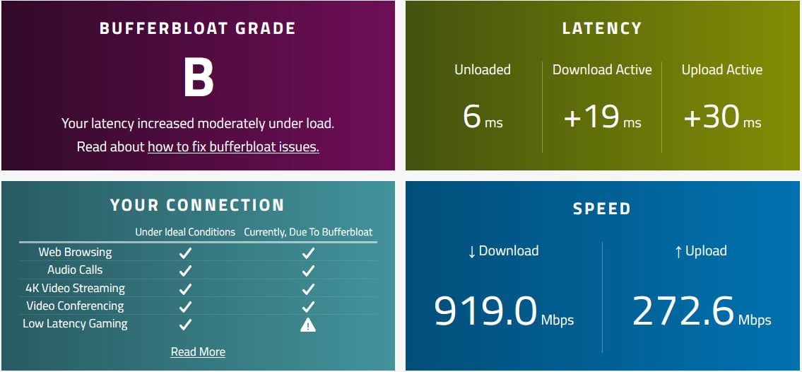

        Io ho ottenuto questo con un Fritz 7490 in ftth, mi sembra buono, cosa ne pensate?
        Riprovando
        Fra62 Latenza 0? Ok...

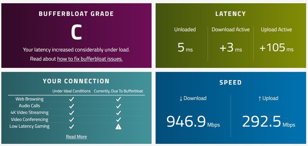

              Provando senza attivare nessun QoS in FTTH:
              Sostanzialmente l'inghippo maggiore è in upload, come lo era quando ero in FTTC.
              In parte dipende anche dal router comunque, ricordo ad esempio che i modem lantiq avevano un bufferbloat in upload minore rispetto ai broadcom in FTTC sulla stessa linea con QoS disattivo.
              In ogni caso parlando di linee 100-200mbit quasi tutti i router consumer provvisti di QoS, una volta settati a dovere dovrebbero essere in grado di risolvere il bufferbloat senza problemi (almeno con tutti i TP-lInk, Asus ed AVM con cui ho provato sono sempre riuscito nell'intento).
              in FTTH non ho mai fatto prove specifiche perchè non mi capita spesso di utilizzare applicativi sensibili nel mentre che tengo l'upload saturo.
              Oltretutto c'è da considerare che anche limitando eventualmente la banda in download\upload per evitare la saturazione del canale ed il conseguente aumento di latenza potrebbero comunque genersi pacchetti persi, risultando in un esperienza finale non molto soddisfacente.
              Tocca testare un pò sul campo nella pratica quindi, al di là dell'indicazione del sito.

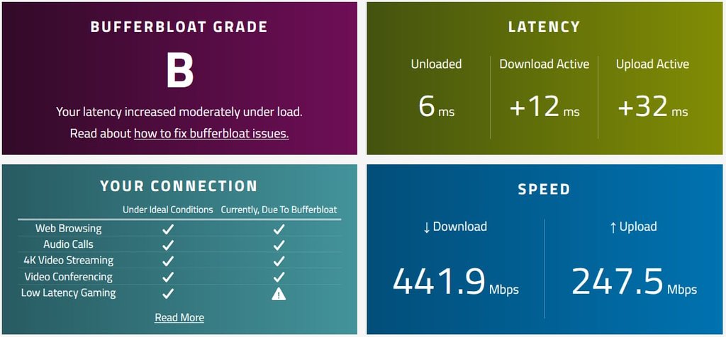

                LSan83 Si scusa utilizzo un Fritz 7590, QoS disattivato
                MiloZ
                Ecco i miei risultati sembrano in linea con questi sempre.
                Certo proverò dal PC fisso però.
                Ma ho come l'impressione che il Fritz non attivi alcun qos anche se settata.
