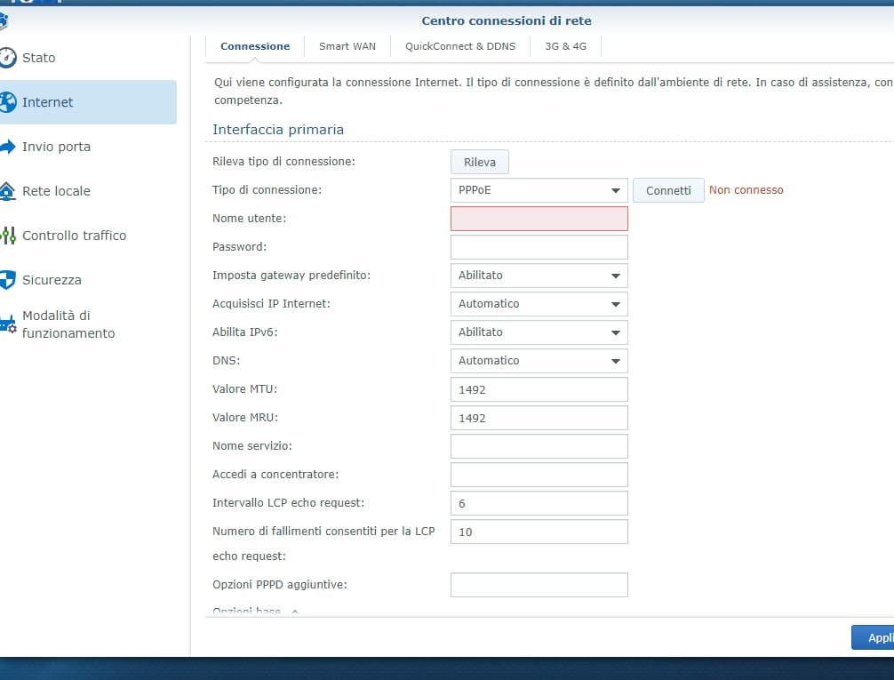

LolloCollo Ciao, mi sono fatto installare da poco l'apparato che serve per usare il Router personale con rete Fastweb. Il centralino mi ha chiesto il MAC Address del Router, pochi giorni dopo mi sono venuti ad installare l'apparecchio e ora è collegato al router. Il Router è un Synology RT2600ac che usavo senza nessun problema con Tiscali, e come sospettavo è un po' difficile trovare guide per questo specifico modello. Tuttavia non trovo neanche configurazioni generiche per impostare la linea. L'unica cosa ufficiale che ho trovato è questa pagina https://www.fastweb.it/myfastweb/assistenza/guide/guida-installazione-del-modem/ che però parla di ADSL. Io possiedo una fibra 2.5gbps FTTH e quella pagina dice pure che non è possibile usare un modem compatibile... ma l'operatore non mi ha detto nulla al riguardo. So che tecnicamente sarei limitato a 1gbps, ma non mi interessa. Qualcuno mi può dare una delucidazione? Grazie!

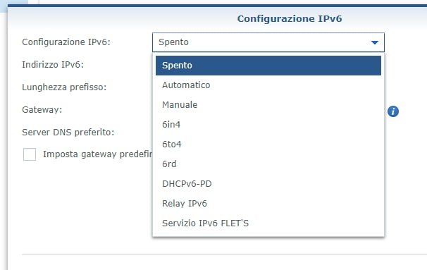

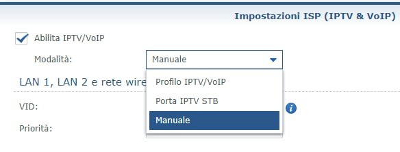

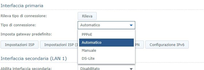

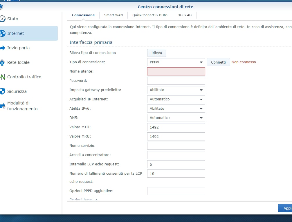

LolloCollo Poiché potrebbe non essere granché conosciuto come router metto alcune schermate di configurazione:
Rekko LolloCollo Provato a lasciare tutto automatico vero? Se non mi sbaglio fastweb usa l'IPoE per autenticarsi e per l'ipv6 il 6in4 (certe occasioni usa il 6rd)
