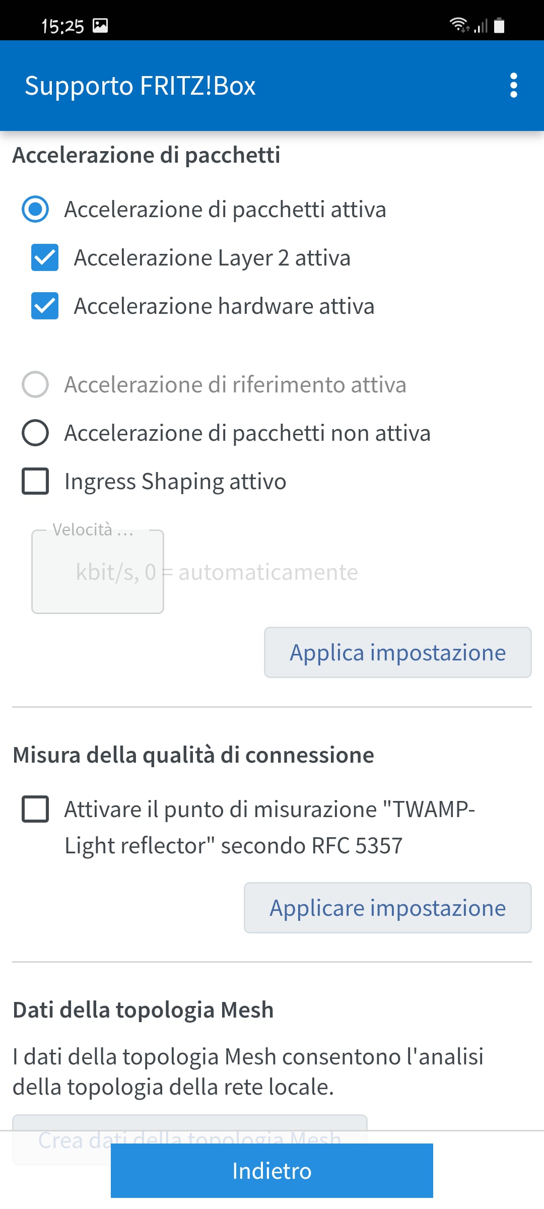

            Ciao, l'unica opzione in cui mi è caduta l'occhio è questa ma non è abilitata:
            Altre di cui purtroppo non me ne intendo (comunque mai modificate):

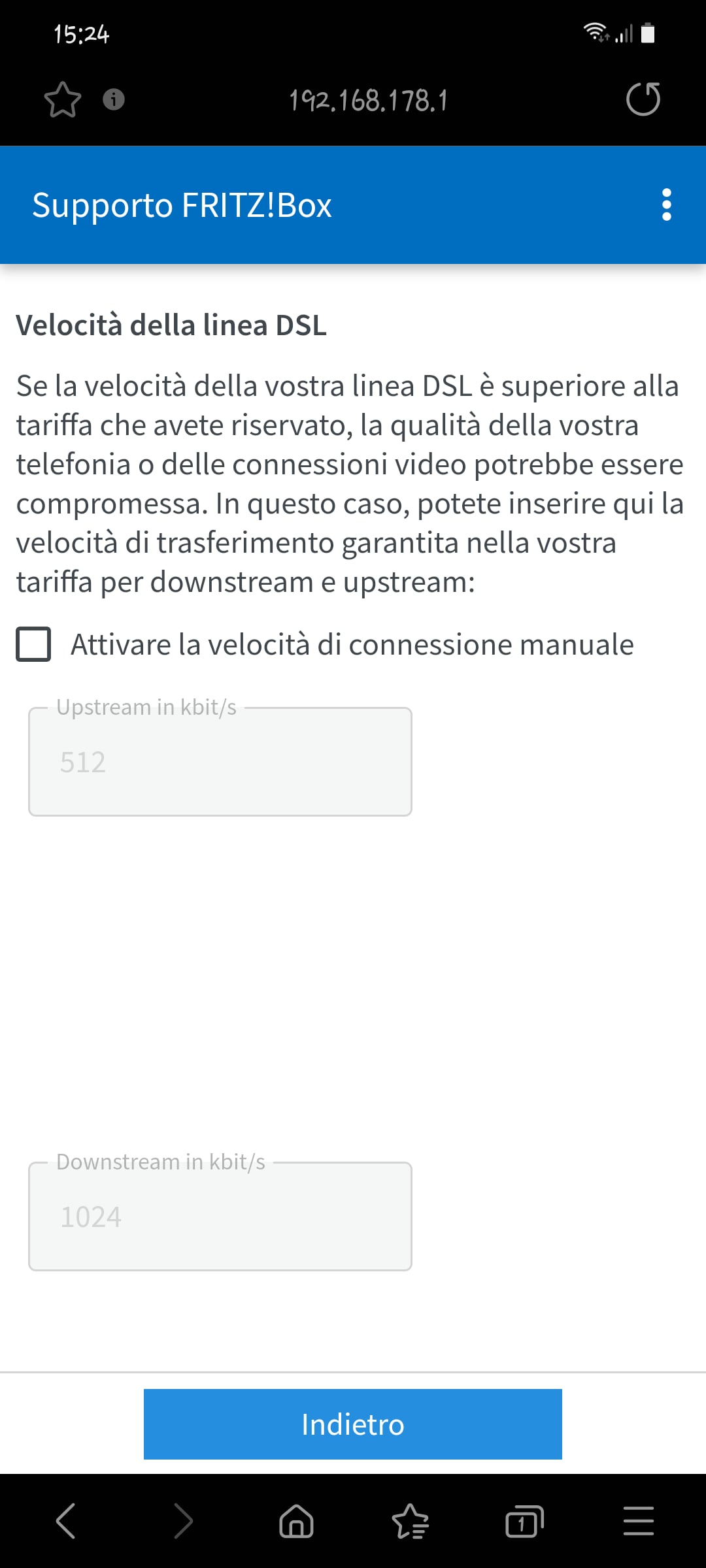

              VincenzoF prova a Mettere nella velocità della linea i valori di contratto della tua linea. Se non cambia niente disattivalo nuovamente
                5 giorni dopo
                Filippo94
                Appena provato ma funziona solo per l'upload, il download non viene cappato😅

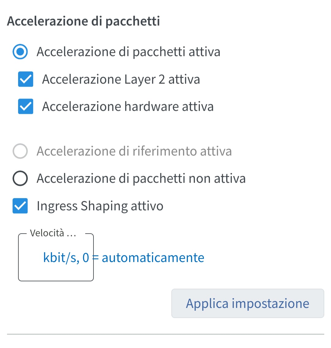

                Sembra che abbia risolto attivando l'opzione Ingress shaping attivo:
                Ho avuto un riavvio di ip, prima era 79.xx.xx.xxx ora invece 87.xx.xx.xxx ed non ho più il problema. Ora non so se ho fatto bene o meno ad attivarla, qualcuno riesce a spiegare cosa fa quest'opzione? Immagino dal nome che fa shaping sui pacchetti. È una cosa buona o no?
                Ho provato poi a cappare il download e adesso funziona ma visto che anche senza cap non ci sono aumenti di latenza ho rimosso il limite
