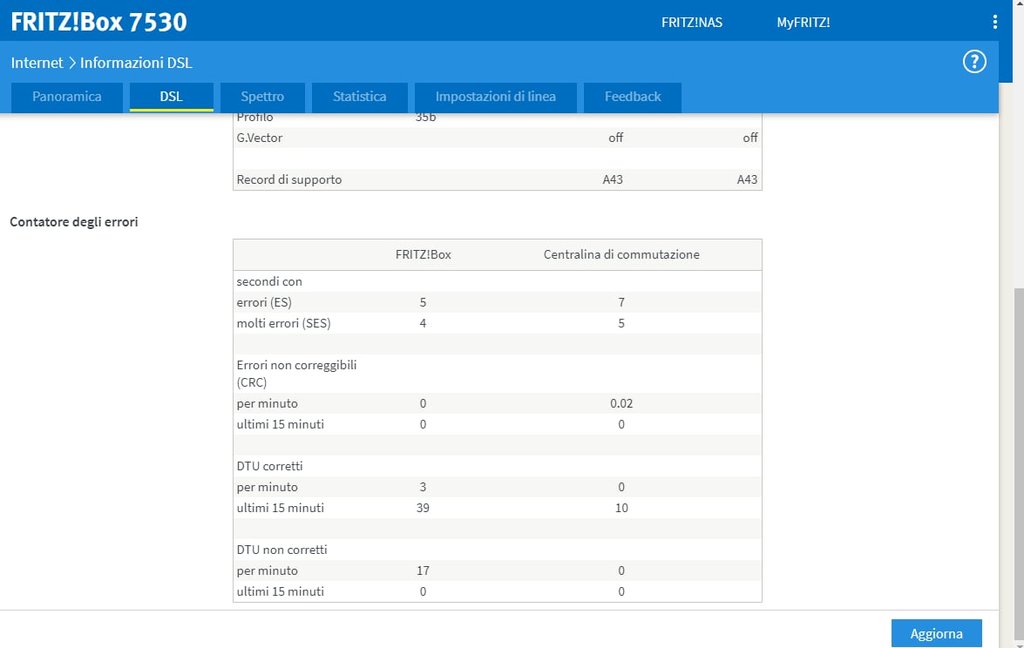

Posto i grafici HLOG, QLN e gli screenshot del fritzbox.

        Adesso da un paio di giorni mi trovo di nuovo alle prese con una linea problematica.
        Download a 130 (che potrebbe anche andare) ma upload tagliato a circa 5/6 mega (e prima l'upload era sempre FISSO al massimo possibile cioè 21).
        Vista la situazione ho provato prima a togliere la mia spina BiTicino RJ-11 e a saldare col lo stagno direttamente il cavo telefonico che arriva dal muro (in pratica ho tagliato un cavetto telefonico RJ-11 e ho saldato la coppia di fili che va direttamente al modem).
        C'era un certo miglioramento (upload a 13/14 e stesso down) però mi sembrava molto casereccia la cosa.
        Per prova ho tolto tutto e ho rimesso la presa telefonica fibra della TIM che mi aveva dato il tecnico durante il sopralluogo a settembre.
        Le foto che posto sono relative alle prestazioni della linea con la presa fibra della TIM.

        Valori attuali della linea (ultime 24 ore):
          maverick81 pubblica hlog cliccando sulla parola. Anche la pg dsl per intero, è tagliata
          Grazie della risposta. Ecco quello che chiedi:
          Pagina DSL:
          HLOG:
          QLN:

            Branco9 necessario un reset della porta ed eventualmente, se non risolve un cambio di coppia. Hai buco totale su US 2/3 e quel poco che funziona lo ottieni dall’1.

                  direi che è un basso isolamento. i falsi contatti hanno altro grafico
