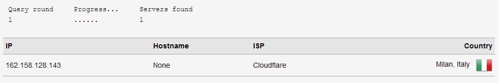

matteocontrini lui però dice di vedere IP diversi con Quad9 e lo stesso IP con "altri DNS", tra cui presumo Cloudflare e Google.
Sì esatto con altri DNS (ISP, google, cloudflare, vari di VPN, etc...) vedo sempre un unico IP, solo con Quad9 vedo almeno 3-4 IP diversi, tutti riconducibili a quad9. Parlo del test effettato su dnsleaktest.com
Effettivamente usando il DoH di Google vedo questo
Quindi il motivo è quello indicato da @gandalf2016 giusto?

In realtà diversi danno sempre IP diversi, ad esempio con Google vedo 12 IP diversi, con Opendns 10, con quelli iliad 3.
Mentre altri come Wind e Cloudflare hanno un solo IP che fa da resolver per colo (ma non è detto che ci sia un solo server ad occuparsene)
In ogni caso è semplice load balancing (e non mi stupirebbe se fosse L4)
