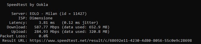

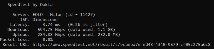

Ciao @giusgius oggi per curiosità ( non li facevo da molto tempo ) ho fatto dei speedtest anche perchè settimana scorsa ho avuto ( per la prima volta ) dei buffer durante lo streaming.

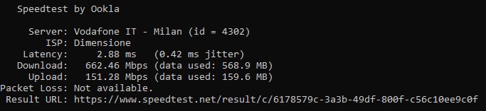

Come da titolo provo la linea da cli e sul server Eolo , solo una volta ho raggiunto 755Mbps , mentre i 5/6 altri speedtest non vanno oltre 650/655 Mbps.Con il server Vodafone addirittura l'upload non va oltre i 150Mbps.
Ecco alcuni screenshot.
