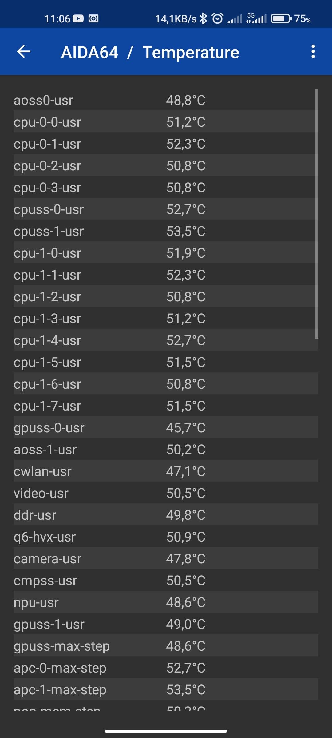

Ogni volta che apro l'app fotocamera e attivo il flash dopo pochi secondi non me lo fa più attivare perché spunta un avviso di surriscaldamento del dispositivo. Ed è un problema grave perché se devo fare un video con flash acceso poi non lo posso più attivare. Lo smartphone è Xiaomi MI 10T con MIUI 12.5.3 Android 11.

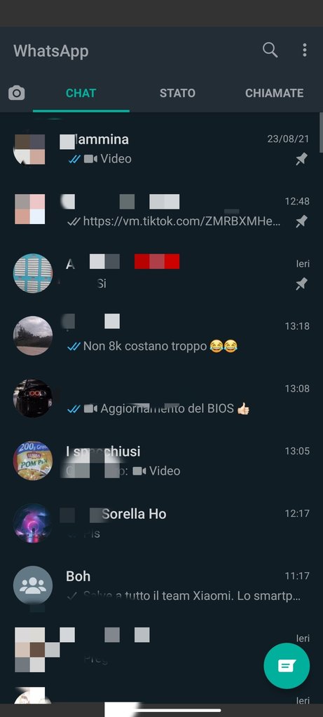

5°PROBLEMA:
Quando apro whatsapp non si vede più la barra notifiche.

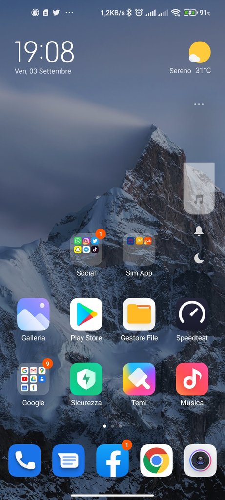

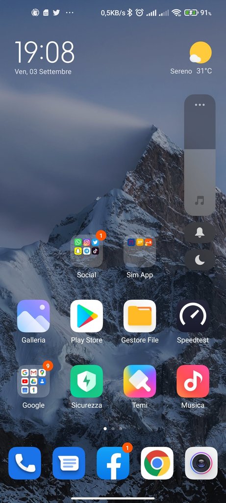

7°PROBLEMA:
A volte il volume diventa trasparente(come da 1 foto), cosa non normale perché dovrebbe essere all'Interno sfocato (come da 2 foto) in modo da poter vedere correttamente di quanto si alza il volume. Allego FOTO.

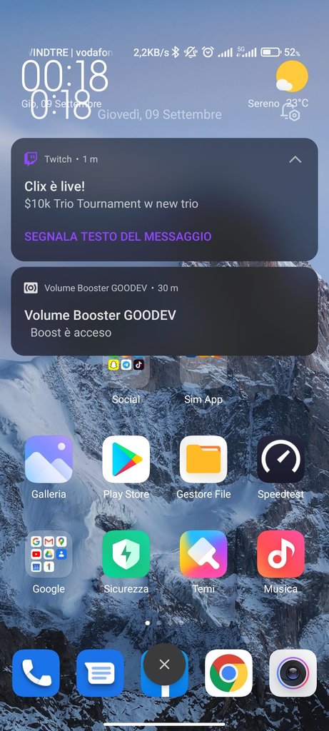

8°PROBLEMA: accaduto proprio ieri.
Scorrendo verso il basso per aprire il centro notifiche si sovrappone l'interfaccia a caso ed è sparito l'effetto blur difatti si vede trasparente e l'orario si sovrappone a quello del meteo.

          giuse56 Per dirti adesso le temperature secondo AIDA 64 stanno sui 50-55 gradi con uso instagram e aprendo Chrome per scrivere su questo forum.
          Verifica l'utilizzo della CPU, probabile che qualche servizio in background stia usando il 100% della CPU.
