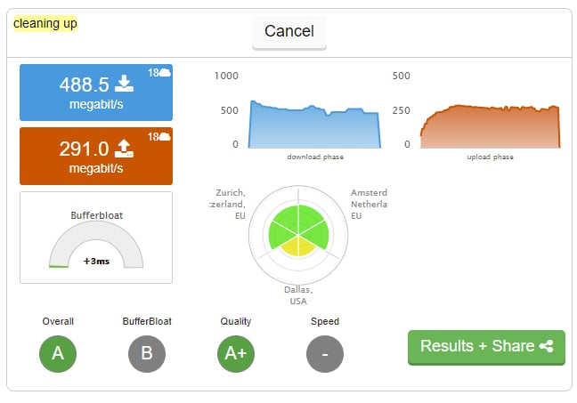

                              edofullo però non puoi fare QoS
                              Ni! Le queue in ingresso attaccate dirette ad un interfaccia vanno lo stesso! Ci potete tranquillamente fare QoS sull'upload di una FTTH
                              Queue attiva a 250M
                              Queue disattivata
