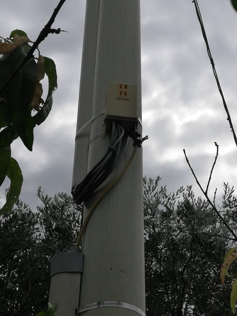

In passato ero già utente tim, ma per vari disguidi ecc, ho chiesto il recesso. Giorni fa ho richiesto nuovamente la fibra tim, oggi è venuto il tecnico e ha detto che mi era stata assegnata la cabina errata, mi ha detto di dover attendere inizio settimana prossima,il tempo che tim corregga l'errore e posso procedere con l'installazione della fibra.. sarà davvero così? O verrà annullata? In caso venga annullata, cosa devo inserire per farmi dare la giusta cabina alla prossima richiesta(c'è una cabina a circa 300 metri da me, dove ero collegato con il precedente contratto tim)? Grazie mille.. vi allego anche la foto della chiostrina

                Viris il problema dovrebbe essere che il civico SNC è doppiamente attestato sul 129 e sul 128 che sono entrambi sussidiari dello stesso cabinet. Probabilmente i tecnici ricevono indicazione di attivare sul 129 quando tu in realtà sei collegato al 128.
                Però è normale che ci siano attestazioni sballate con gli indirizzi SNC, visto che sono generici e non si riferiscono a una casa specifica
                • Viris e Hadx hanno risposto a questo messaggio

                          È venuto con l'auto rossa con il logo della Tim, mi ha detto che non poteva farlo lui in autonomia in quanto la cabina 128(quella che aspettava a me) era completamente diversa dalla 129(quella assegnata per errore a me). Dice che la cabina 128 è tipo una centrale, l'ha chiamata msun o msan.(non ricordo bene il termine chiedo scusa)
                          • Tr4k ha risposto a questo messaggio
                            Viris
                            Msan
                            In quel caso allora il discorso è diverso, in quanto non è 1 normale Cabinet FTTC, ma è un armadio messo al posto o di un vecchio UCR (apparato che faceva solo fonia) o al posto di una centrale che è andata in decommissioning
                            Non ti rimane altro che aspettare la riprogettazione del circuito
                            • Viris ha risposto a questo messaggio
                            • Viris ha messo mi piace.
                              Tr4k
                              Si infatti il tecnico mi ha detto che ha inviato la richiesta per una riprogrammazione "ex novo", mi ha detto circa 3-4 giorni e che mi richiamerà ad inizio settimana
