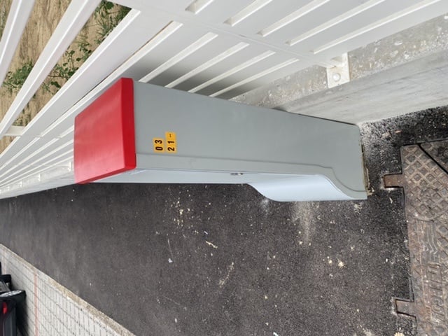

                        Update. Usciti oggi:
                        Solo che è vuota! In sostanza hanno ribadito che non riescono a far passare i cavi e che deve farlo il costruttore. Il costruttore dice che lui ha lasciato tutto a regola è che Tim fa sempre così anche con i lotti precedenti.
                        Risultato: s tutto fermo ancora
                          Rubbo89 Solo che è vuota! In sostanza hanno ribadito che non riescono a far passare i cavi e che deve farlo il costruttore.
                          è giusto.
                          Rubbo89 Il costruttore dice che lui ha lasciato tutto a regola è che Tim fa sempre così anche con i lotti precedenti.
                          Non è assolutamente vero, basta vedere un capitolato TIM cosa prevede.
                          • Rubbo89 ha risposto a questo messaggio
                            simonebortolin
                            Mi ha detto che vuole un filmato dove si vede la canalina ostruita. Fantascienza in pratica
