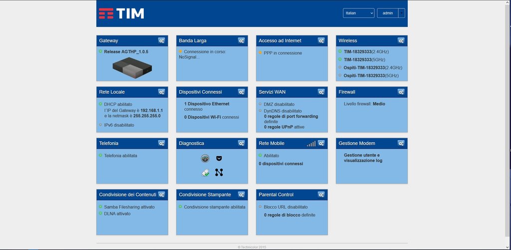

        fabio1999ita
        Come puoi vedere sono riuscito ad aggiornale alla versione 1.0.5. Ma il problema rimane, il root sembra eseguito ma quando provo ad accedere da putty o winSCP mi restituiscono entrambi un errore...

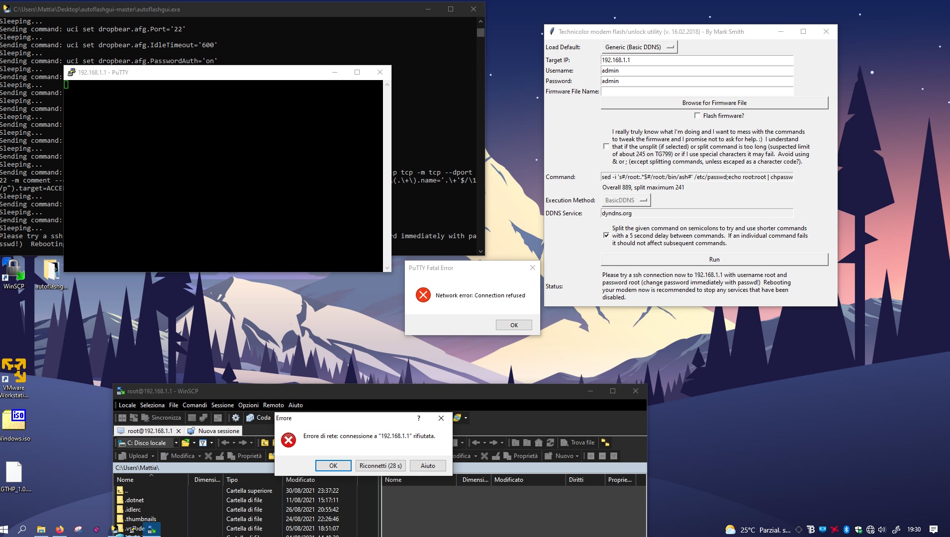

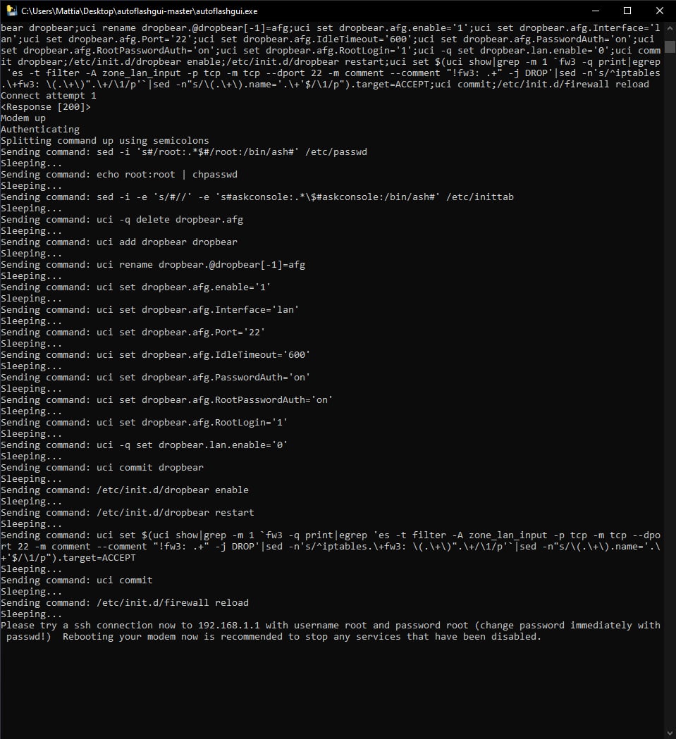

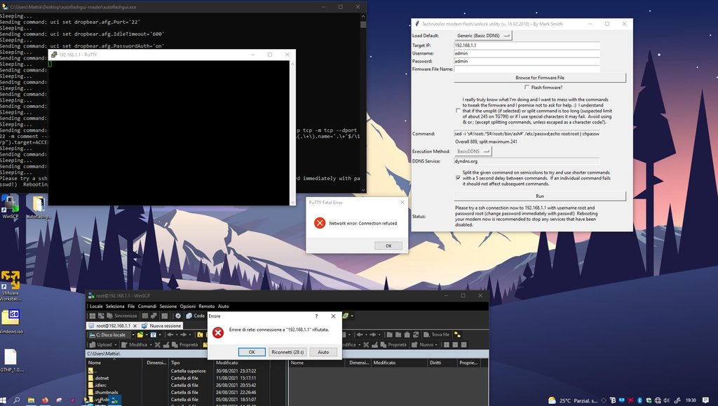

        cosa dice nella schermata della console di python? please try a ssh...
          fabio1999ita stesso problema con la porta 6666 sia con putty che con winscp.
          La schermata dice Please try a ssh connection now to 192.168.1.1 with username root and password root (change password immediately with passwd!) Rebooting your modem now is recommended to stop any services that have been disabled.
          Allego uno screen dove si vede l'intera finestra

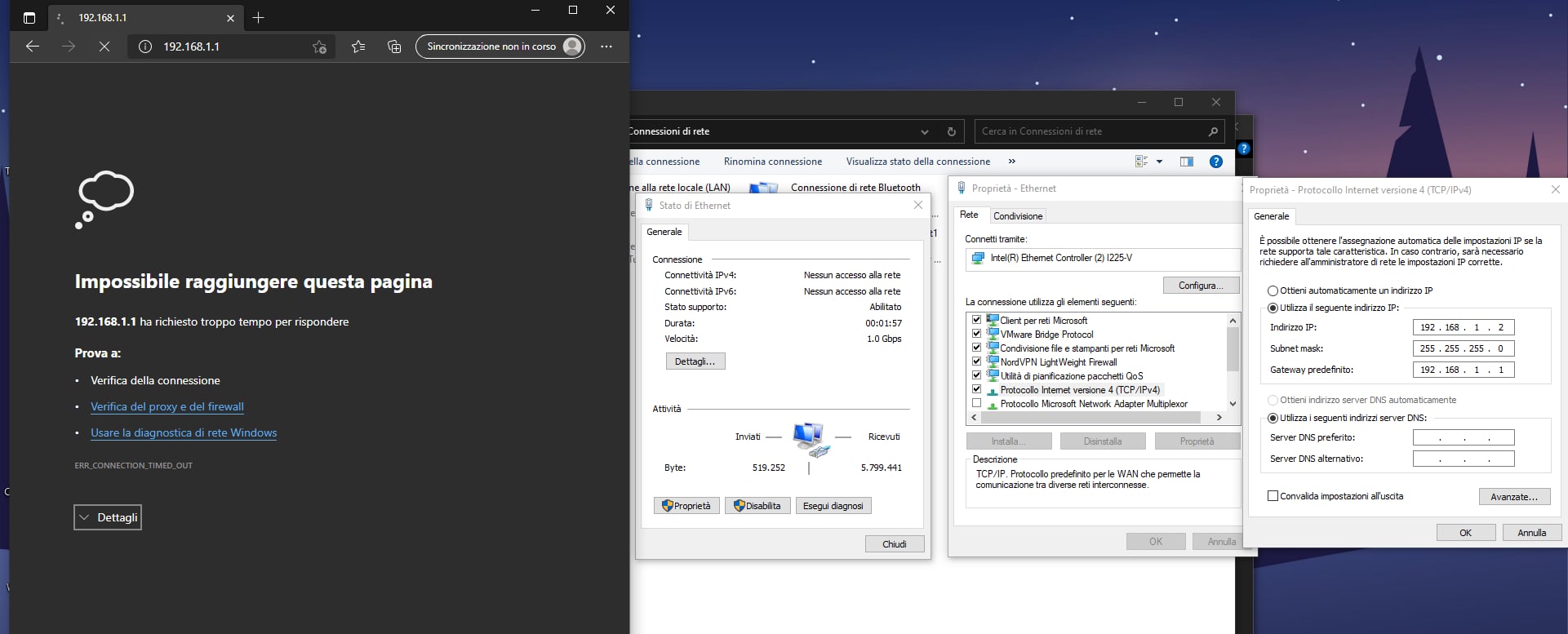

                      fabio1999ita
                      Configurata in questo modo c'è l'errore connection time out (sul modem la spia broadband è verde mentre la spia internet lampeggia rossa)

                            Crossway Ho installato la versione indicata di autofleshgui, una volta connesso ogni comando inviato la risposta era "sleeping..."
                            Questo è normale, in pratica attende per 5s l'esecuzione di ogni commando
                            Se hai seguito esattamente la guida passo per passo, ti direi di provare con una versione vecchia di autoflashgui, ad esempio questa: https://github.com/mswhirl/autoflashgui/archive/b2902272a42d3f7e8336a25675195739faf3059f.zip
