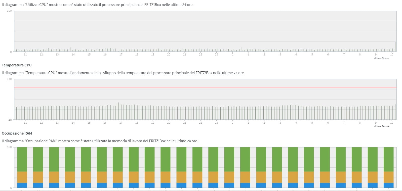

        magari dico una stupidata il mod è sembre abbastanza caldo puo essere che limiti la banda in lan per surriscaldamento?
          MicheleBozzardi che limiti la banda in lan per surriscaldamento?
          Non credo, controlla in, sistema, monitor energia, statistiche.

          Non dovrebbe essere questo il problema,

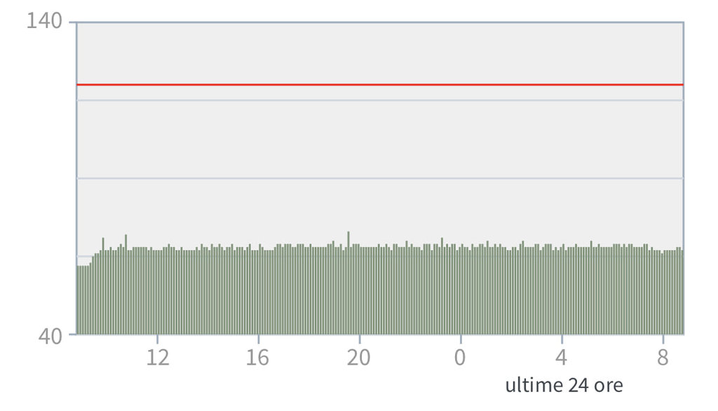

          poi dipende da quando riscalda... Posta le statistiche come detto da @Michele1977
          Tante volte ci sia un difetto hardware...

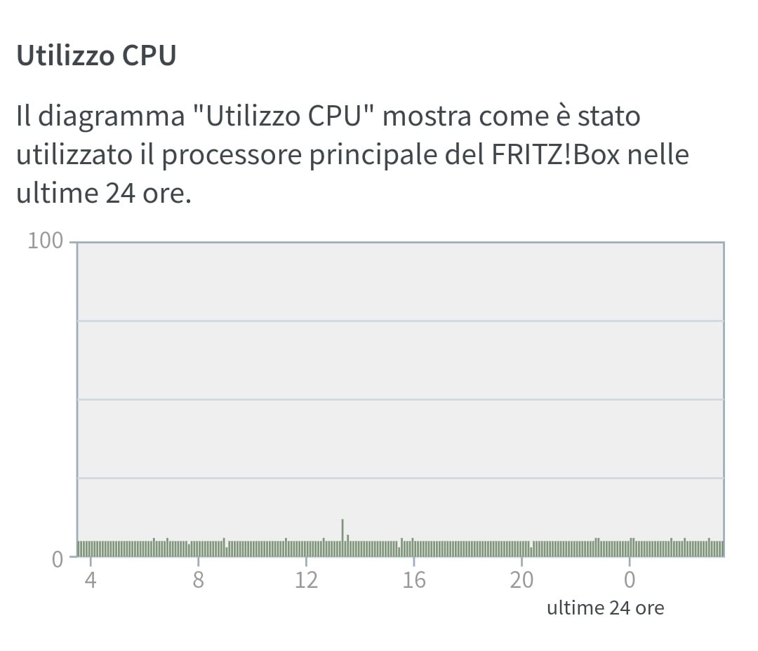

          In esempio, queste sono le mie...
            ErBlask piccolissimo ot
            Hai la cpu freschissima, la mia in estate (al nord, Milano) arriva al secondo livello (90 gradi), la tua appena al primo

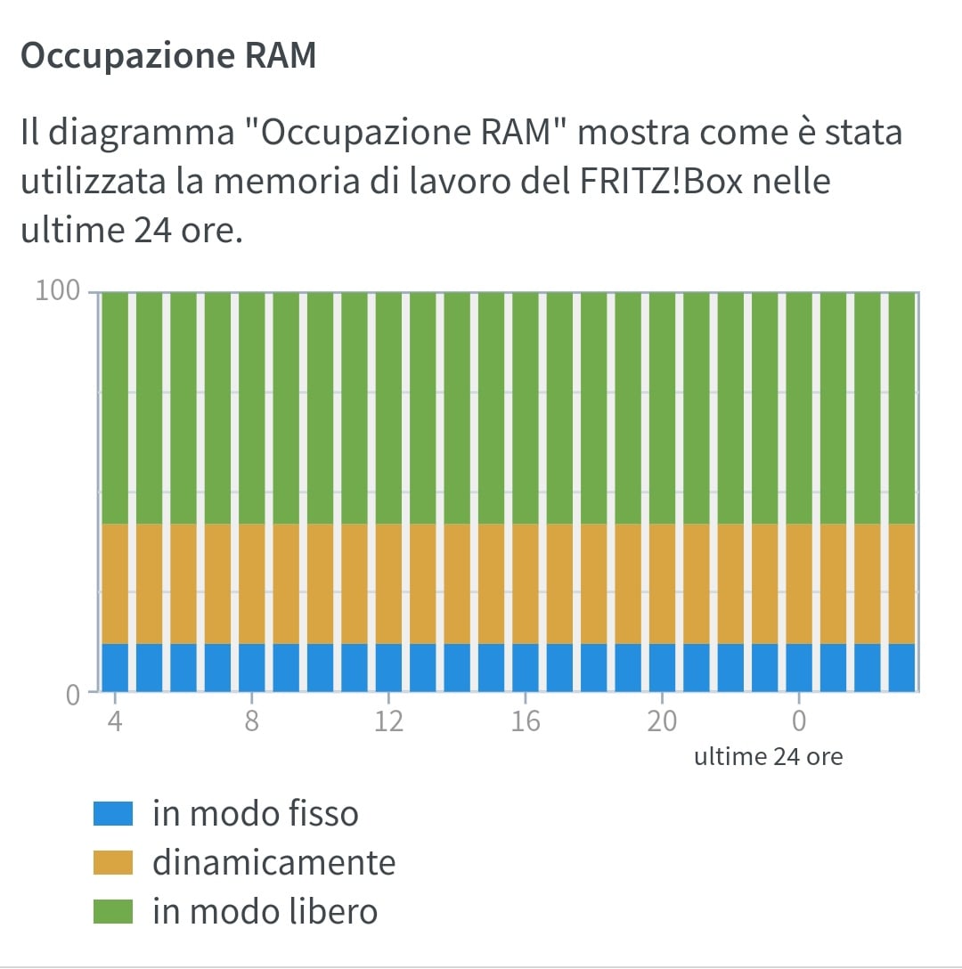

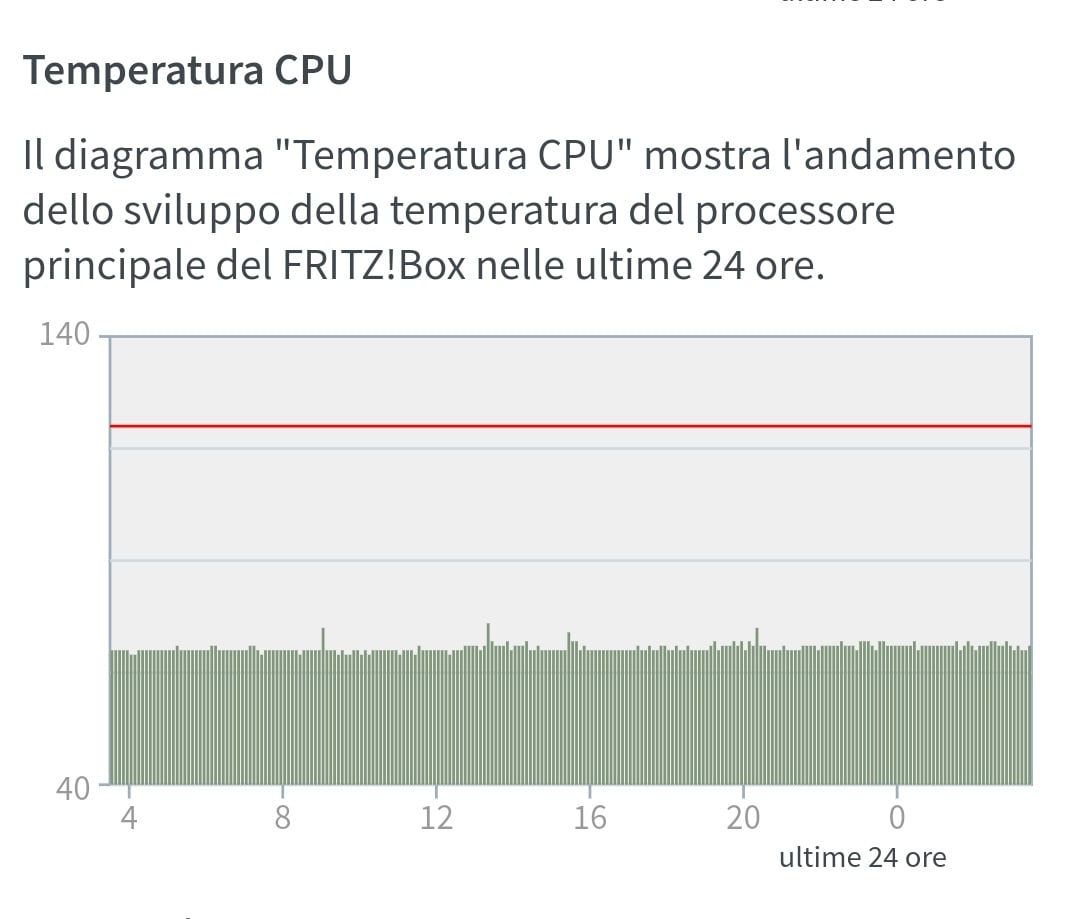

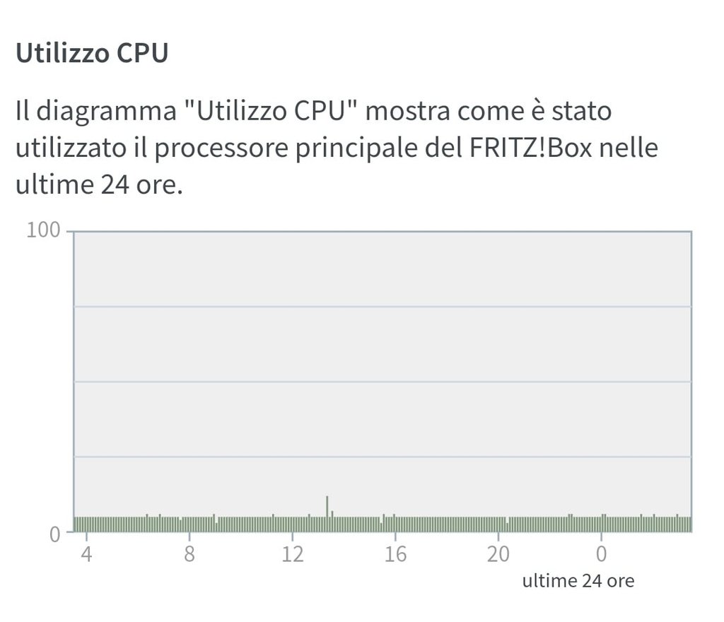

              controllato non è un problema di temperature quindi l'unica opzione sono i cavi?
                MicheleBozzardi controllato non è un problema di temperature quindi l'unica opzione sono i cavi?

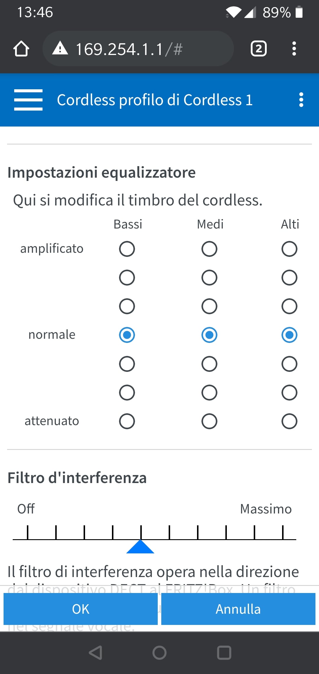

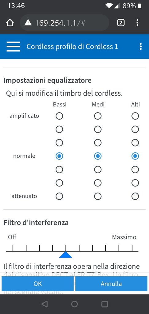

                    Non mi risulta, sul dect c'è qualche cosa in cordless, modifica, funzioni dispositivi di telefonia, Impostazioni equalizzatore
                    Qui si modifica il timbro del cordless.
                    no uso telefono normale analogico da muro..... nel router non ce nulla da smanettare ?
