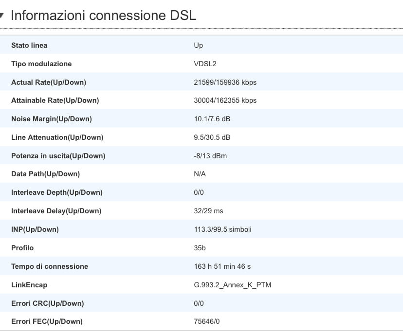

      Candela si ho esattamente una vdsl2 35b e il modem è l'h388x. Ora cerco di allegare una foto dei parametri del modem

                      Non mi avventuro mai su diagnosi di linea poiché non è il mio mestiere, certo quell'attenuazione down piace poco alla presunta distanza segnalata...
