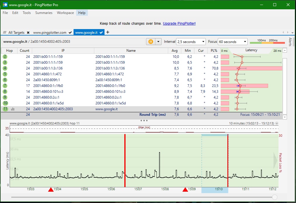

Buongiorno, da un paio di settimane abbondanti (forse più) ho un problema di disconnessioni brevi ma continue e fastidiose soprattutto nel gaming, Ho chiamato varie volte Fastweb che con reset (non so di cosa) risolve il problema in modo marginale, per poi ripresentarsi qualche giorno dopo. Allego uno screen di Pingplotter che ho scaricato perchè visto varie volte sul forum ma non so propriamente leggere. Ho fastgate con collegato un Asus come AP perchè il wifi del Fastgate faceva pena

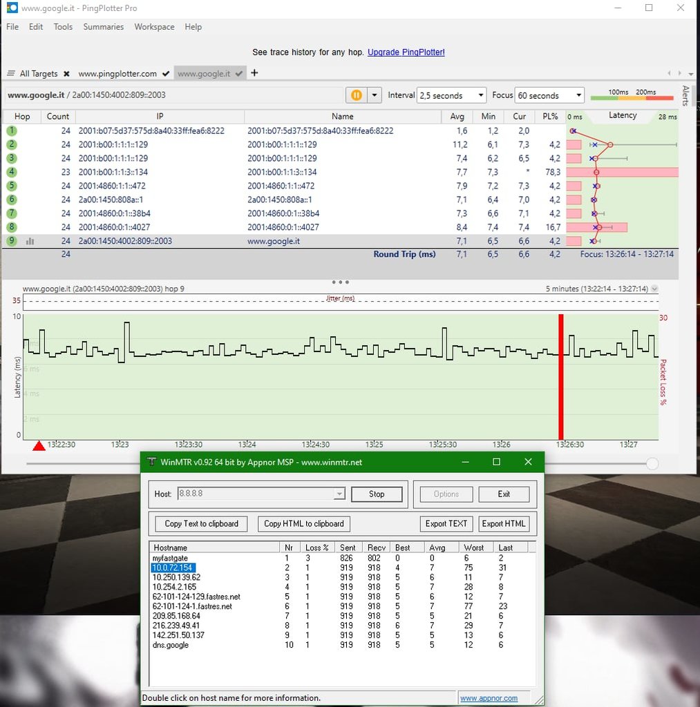

                          jokillemall 👌🏻 Allora su 8.8.8.8 abbiamo visto che si verifica il problema, su rete interna? Se pinghi il fastgate?
                            Filippo94 Sto aspettando a rispondere perchè la situazione sembra migliore e perchè sto facendo varie prove. Per ora una volta è successa la disconnessione ed è avvenuta su 8.8.8.8 (e i dispositivi connessi) ma non sul Fastgate. In questo caso significa che il problema è l'AP giusto? Continuo a monitorare intanto
                            fabio1999ita No, la luce rimane bianca e anche l ONT è ok
                              jokillemall ma non sul Fastgate.
                              Qualcosa a valle del fastgate. Elimina tutto, metti un cavo patch acquistato (non c’è imparo da te) dal fastgate al computer e vedi se si ripreeenta

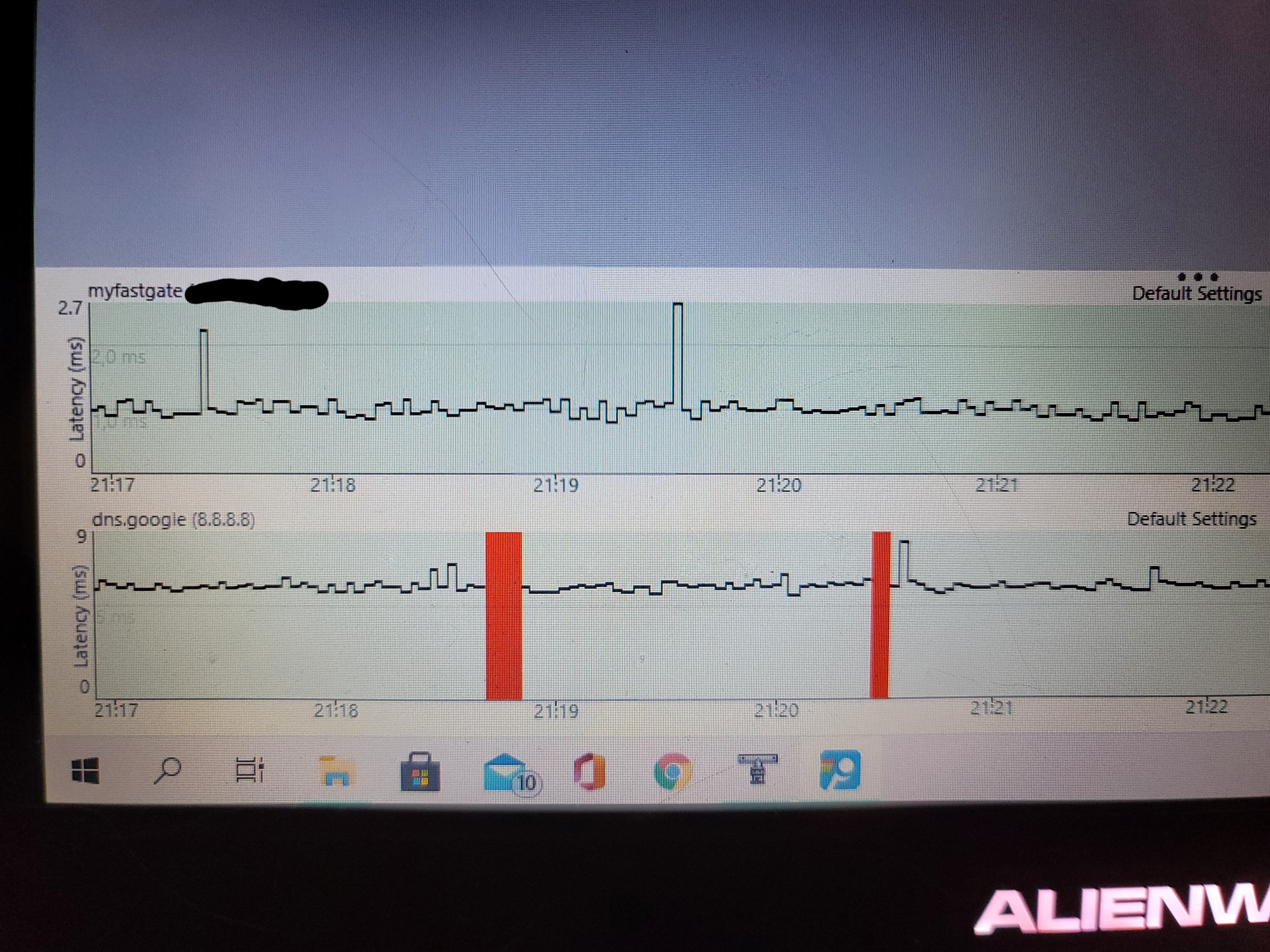

                                Filippo94 scusa un attimo ma non capisco una cosa. Io ora sono connesso via ethernet direttamente al fastgate. Ennesima disconnessione e il grafico mi mostra questo
                                Qui perde i pacchetti sui dns Google ma non sul Fastgate, ma sono connesso col fastgate. Dov è il problema? :/
                                Filippo94
                                  jokillemall be il fastgate è in rete locale, per fortuna è cosi' e non il contrario ahahah
                                    fabio1999ita ah certo ho capito, ma rimane il fatto che connesso direttamente al fastgate perdo dei pacchetti verso Google e non riesco a capire se è un problema mio, del router o di fastweb/fibra
                                      jokillemall come ti dice il grafico il problema è esterno
