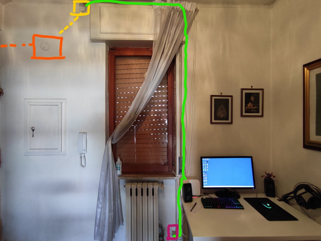

Salve a tutti, settimana prossima dovrebbe arrivare il tecnico per l'installazione della FTTH. Sono su rete proprietaria Fastweb, il ROE installato all'ingresso del palazzo è marchiato FlashFiber ed è stato messo nel 2018 circa. In fase di attivazione, a conferma di tutto ciò, Fastweb mi fornisce copertura "FIBRA Fastweb fino a 2,5 Gigabit al secondo". Ho però dei dubbi legati al modo nel quale il tecnico potrà installare il tutto, aggiungo un'immagine per far capire:
1) In Arancio è dove arriva il doppino SIP, direttamente dall'armadio condominiale all'ingresso di casa, in una scatola di derivazione (colore arancione). All'interno di questa scatola il doppino viene giuntato con un cavo CT 1220.
2) In giallo è segnato il CT 1220 in questione che dalla prima scatola, arriva in una seconda scatola di derivazione (colore giallo) e senza interruzioni o giunture (è sempre lo stesso cavo), questo CT 1220 arriva fino alla presa in basso a destra (colore magenta) facendo tutto il percorso (in verde).
Il percorso in verde è semplicemente il cavo che si appoggia sopra al cassettone della tapparella e poi scende in verticale, giù alla presa.
Adesso il mio dubbio è: sono abbastanza sicuro che il tecnico non dovrebbe trovare difficoltà a fare la verticale, al massimo può sfruttare come sonda il doppino in rame che sta nello stesso box del roe. La borchia la potrebbe mettere tranquillamente vicino ad una delle due scatole di derivazione (arancio o giallo).
Essendo su rete proprietaria e non avendo scelto ONT esterno, sfrutterò l'ONT integrato nel modem Nexxt e quindi il tecnico dalla borchia farà partire una bretella ottica che arriverà fino al Nexxt, o almeno credo.
Riuscirà la bretella ottica in questione a fare lo stesso percorso in verde, del cavo in rame? Non è una curva troppo stretta quella alla fine del cassettone della tapparella?
Se no, secondo voi quali altre soluzioni potrebbe adottare, per riuscire ad avere il modem, sulla scrivania?
Scusate per i troppi colori 😅 ringrazio in anticipo chiunque proverà a rispondere
    Ma non è più facile mettere la borchia dove c'è la presa magenta?
      Pierre02 Mi sa che la presa magenta non ha una cassetta interna al muro da cui esce il cavo, ma è collegata al cavo telefonico che fa il giro dalle scatole di derivazione in alto e scende lungo il muro dal cassettone dell'avvolgibile.
      Shenron Riuscirà la bretella ottica in questione a fare lo stesso percorso in verde, del cavo in rame? Non è una curva troppo stretta quella alla fine del cassettone della tapparella?
      Se non sei troppo preoccupato per l'estetica al muro (c'è anche la tenda davanti), si potrebbe far fare una curva più larga al cavo in fibra ottica anzichè seguire la curva a 90 gradi del cassettone dell'avvolgibile.
      In alternativa: cos'è lo sportello a muro sulla sinistra, sotto la prima scatola di derivazione (quella arancione)?
      Magari è possibile far scendere la fibra ottica da là, uscire poi sul muro e proseguire lungo il battiscopa fino alla scrivania.
      • Shenron ha risposto a questo messaggio
        Pierre02
        esattamente, come ha detto @MentalBreach quella è semplicemente una presa fissata a muro, non c'è una scatola dietro
        MentalBreach Volendo non mi darebbe fastidio anche perché come dici c'è la tenda davanti. Mi fa piacere sapere che nel caso c'è questa possibilità di far fare un giro più largo alla bretella. Tanto mi basta che arrivi dietro al modem
        Lo sportello a muro sulla sinistra è il box con all'interno il contatore dell'enel. Ci avevo pensato anch'io ed effettivamente non sarebbe male come soluzione, perchè poi andrebbe direttamente sul battiscopa
          Shenron esattamente, come ha detto @MentalBreach quella è semplicemente una presa fissata a muro, non c'è una scatola dietro
          Non serve avere una cassetta interna dietro, tanto anche la borchia è esterna
            Pierre02 sisi, però non credo che abbia senso far fare al cavo ottico che proviene da giù tutto quel giro sopra al cassettone della tapparella, e poi la discesa in verticale fino al battiscopa. Credo sia più sicuro avere la borchia vicino a quelle cassette in ingresso e far fare tutto quel giro ad una bretella: mal che vada in caso di guasto la bretella si può sostituire velocemente, invece il cavo ottico che entra in casa richiederebbe un nuovo intervento dei tecnici. Correggimi se sbaglio però
            Se avessi avuto openfiber forse sarebbe stato più semplice, perchè avrei avuto Borchia ed ONT vicino alle scatolette, ed a fare il giro sopra al cassettone sarebbe stato un cavo ethernet
              Shenron Sicuramente se non hai rotto il rame non vedo perché dovresti rompere il cavo ottico, mica è fatto di pasta, però se sei più tranquillo devi comunque comprarti una bretella tu probabilmente
                Pierre02 Lo so, però hai visto mai, può capitare che per sfilare le tende dal bastone a molla, si possa tirare/danneggiare il cavo. Alla fine il CT 1220 è nuovo, l'ho messo lì da qualche mese, perché prima non c'era una scrivania in quel punto della casa
                Sai la bretella/patch che offrono i tecnici di flash fiber in fase di installazione, di che lunghezza massima è?
                  Shenron Sai la bretella/patch che offrono i tecnici di flash fiber in fase di installazione, di che lunghezza massima è?
                  credo 2 mt
                    Shenron Credo che offrano anche loro quella da un metro
                      simonebortolin
                      Pierre02
                      Ah ecco... ma secondo voi su Amazon potrei trovare una bretella compatibile con borchia flashfiber ed Ont Integrato del Nexxt?
                        Shenron Dovresti poter usare una qualunque bretella con connettore SC-APC (colore verde, non blu) da entrambe le parti
                          Pierre02 grazie mille, ho dato un'occhiata su Amazon e per il metraggio che serve a me, un SC/APC per SC/APC Monomodale con i plug verdi, si trova senza troppi problemi sotto i 15€
