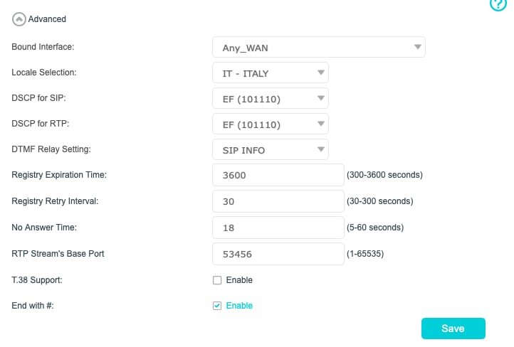

Ancora la qualità (sul numero geografico migrato su Pianeta Fibra che ora posso usare al posto di Messagenet) è piuttosto bassa.
Sia il volume è basso che la qualità della voce :\
La porta nascosta è sempre la 5061 ma funziona anche con ala 5060 🙂
Sto guardando i settaggi avanzati e mi sembra i capire che è già settato per la qualità migliore... (101110).
Mi sa che mi toccherà prendere un dispositivo aggiuntivo uff
...anche modificando i gain non ottengo molto... quasi più danni che altro :\
Ho migliorato un po' le cose scambiando i primi due codec
Grande @Netsurfer
Mettendo al posto del numero di telefono, l'authentication number, ora funziona.
Provato e si sente veramente bene.
Io ho questi setting , che avevo trovato , in giro:
