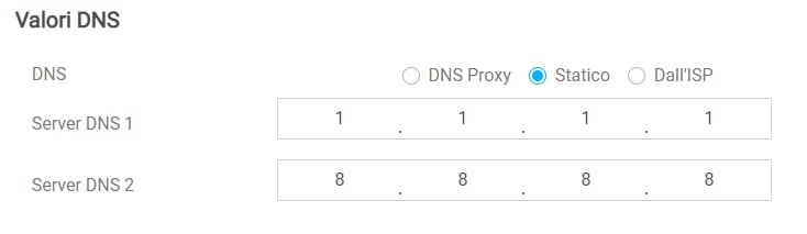

    Nonostante abbia impostato il server DHCP con 1.1.1.1 e 8.8.8.8, vengono inviati anche due IP di WindTre (151.5.216.150 e 151.5.216.15).
    Nell'Hub:

                      handymenny Da come ho capito io: La sezione DNS LAN prevede 3 opzioni e riguardano il DHCP:
                      -PROXY: sono io il server DNS quindi i client vedranno il mio ip 192.168.1.1 nella sezione DNS. Poi provvedo a inoltrare le richieste DNS ai DNS che ho configurato nella sezione Braodband. Di fatto sono una specie di Proxy.
                      -Dall'ISP: mando direttamente ai client i DNS che ho configurato nella sezione Broadband. Se il router usa i dns google lì vedrò nella scheda di rete direttamente
                      -Statico: manda ai client quelli che scrivo io manualmente (+quelli di W3 ???)
                      La sezione broadband invece stabilisce che DNS il router deve usare:
                      -o li acquisisce con PPPoE dall'ISP
                      -oppure li setti tu
                      Ma nulla a a che vedere con il DHCP in questo caso.

                            Ho cambiato i DNS della parte BroadBand e adesso tramite DHCP trasmette sempre 4 IP, ma al posto dei due di WindTre ci sono i due che ho messo manualmente.
                            Se metto un dominio che non esiste non ho più la pagina di WindTre, chiaramente.
                            Se invece imposto dei DNS inesistenti dal client, lui continua a inoltrare la richiesta ai due server BroadBand.
