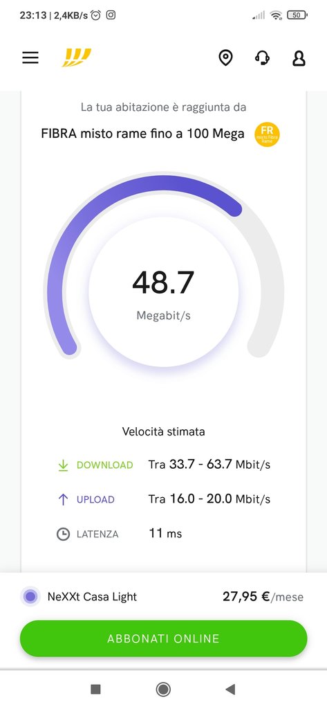

Nella mia ricerca di un abbonamento ad internet provvisorio, quindi senza penali di recesso anticipato , in attesa dalla ftth che ho deciso di fare con pianeta fibra ... oggi ho fatto un po' di ricerche e Fastweb mi dà come disponibile la fttc 100 mega, stranamente visto che fino a qualche giorno fa al mio indirizzo mi dava disponibilità solo della ADSL , ma non ho capito se oltre il mese di prova ci siano delle penali in caso di recesso anticipato ...
Cosa ne pensate della fttc di Fastweb?

    Io sono passato da FTTC TIM a FTTC Fastweb proprio nell'ultimo mese.
    Ho fatto la richiesta sul sito Fastweb domenica 27 giugno, il 9 luglio è arrivato il modem NeXXt via corriere postale, l'11 luglio TIM ha staccato la linea ed il 12 luglio tutto era operativo con Fastweb.
    Personalmente mi sono trovato benissimo: zero problemi tecnici o burocratici, comunicazione ai giusti livelli (nè assente nè pressante), massima trasparenza e velocità promessa superata dalla realtà.
    Unico appunto: andava spiegata meglio l'opzione del modem libero durante il contratto.
    Con le attuali offerte, Fastweb invia sempre e gratuitamente il modem NeXXt (che deve essere rispedito in caso di cessazione o migrazione linea). Se non si seleziona l'opzione del modem libero, sostituire il modem NeXXt in futuro implica una procedura macchinosa e si perde la parte telefonica.

        Maxs Ciao, per essere precisi i primi 30 giorni di servizio sono di prova (puoi recedere senza alcun costo), successivamente in qualsiasi momento, non avendo vincoli contrattuali, puoi passare ad altro gestore o chiudere la linea fissa con una mensilità (27,95 o 30,95 a seconda dell'offerta scelta).
        AleAttila Ciao, il tecnico effettua direttamente lui l'installazione solamente in ftth.
        Per le altre tecnologie se si tratta di portabilità viene inviato direttamente il nexxt tramite corriere (che deve essere installato dall'utente), nel caso di nuova linea il tecnico effettua l'intervento e solo dopo il suo ok viene inviato il modem/router.

        Piccola nota: appena ti comunicano i dati dell'area MyFastweb, la data di attivazione prevista é almeno un mese dopo il giorno di richiesta contratto. Dopo la prima settimana, se non ci sono stati problemi nelle verifiche, viene sensibilmente anticipata. A me inizialmente riportava il 6 agosto, alla fine il 12 luglio era tutto funzionante.
        Se superi i primi 30 giorni, dovrai pagare una mensilità extra per andartene, nulla di più.
