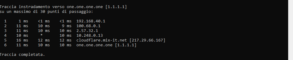

          Secondo te c'è una vaga possibilità che faccia punto di consegna al DC di Sparkle a Palermo e magari poi fanno peering con la rete maltese come alternativa di "transito"?
          Mi piacerebbe proprio vedere che routing fanno...
          Ci fate un traceroute verso 1.1.1.1?
          • Nik ha risposto a questo messaggio
          • Scorpio e Nik hanno messo mi piace.
            andreagdipaolo Ho cercato su internet. Devo installare qualche software particolare o bastano gli strumenti integrati in windows o ubuntu?
              Nik basta quello installato
              • Nik ha messo mi piace.
              Nik apri il terminale/prompt dei comandi/cmd e scrivi tracert 1.1.1.1 (Windows) o mtr 1.1.1.1 (Ubuntu)
              Ecco il traceroute:

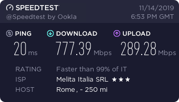

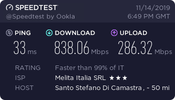

              Io sono di Perugia. Questo è uno speed test con il server consigliato

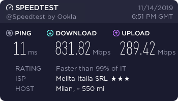

              Questo uno speed test scegliendo vodafone a Milano
              Questo uno speed test con vodafone a Roma
                Esci su Milano. Sei del Centro Italia?
