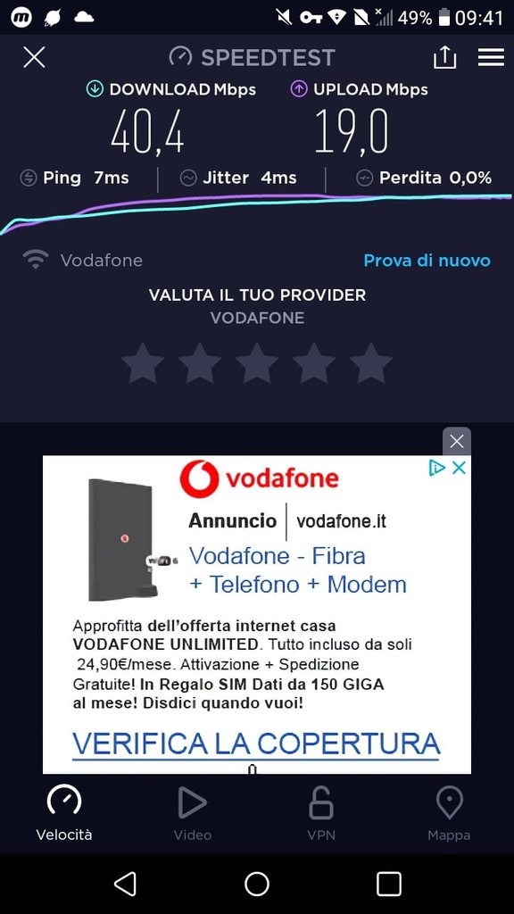

enu Da circa un mesetto ho fatto l'attivazione della linea fttc e oggi ho fatto lo speedtest e sono rimasto molto deluso mi aspettavo almeno 60/80mbps in down, ecco lo speedtest:

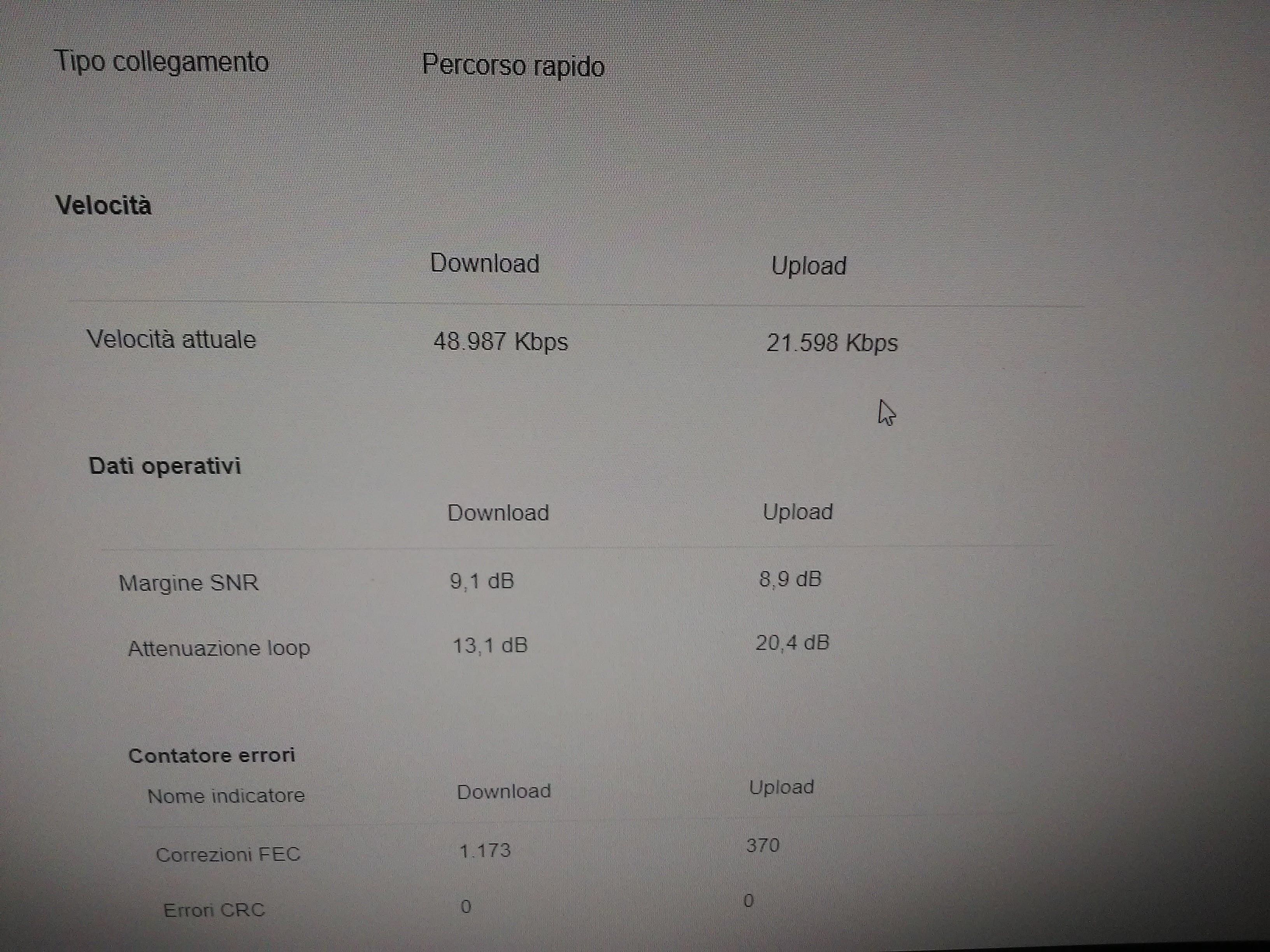

Filippo94 enu Riesci ad accedere alle statistiche del tuo modem per verificare la portante? di solito l'indirizzo è http://192.168.1.1 oppure http://vodafone.station
enu Filippo94 si ho anche fatto lo speedtest dalla vodafone station 44mbps in down e 20mbps in up. mi domandavo se potevo migliorare l'impianto non so.... mi accontento anche di 50/60mbps
eutampieri enu @Filippo94 intendeva se c’è una pagina di statistiche dettagliate, ovvero ad esempio SNRm LATN, … e se le potessi postare
Filippo94 enu Dovrebbe essere nelle pagine di stato e supporto, poi in dati (se non hanno cambiato qualcosa)
chris190 enu La linea sembra buona, il fatto che mi lascia perplesso è che agganci solo 48mega con appena 13db, quindi relativamente vicino! 🤔 Qual'è l'indirizzo per curiosità?
