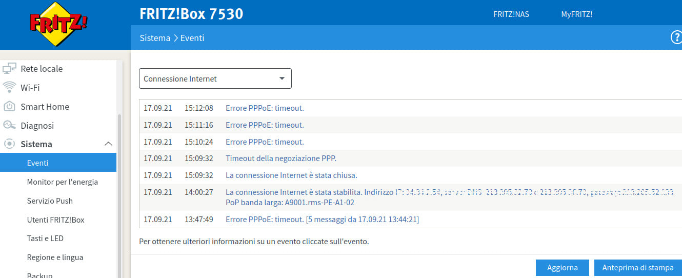

                      aggiornamento della mia situazione : dal 14 Agosto non ho più avuto disconnessioni fino al 17 Settembre ( allego la schermata ) che ho risolto al solito " sistema " ( tolgo alimentazione all' ONT e Router , attendo qualche minuto e riaccendo ) . Ultime disconnessioni : 25 Settembre e oggi ( 30Settembre ore 18.30 circa ) ....alla prossima....👋
                        lucilucio che ho risolto al solito " sistema " ( tolgo alimentazione all' ONT e Router , attendo qualche minuto e riaccendo )
                        Il router si riconnette da solo, ma dopo alcuni tentativi il tempo di attesa prima del tentativo successivo si allunga fino a mezz'ora. Il riavvio non è necessario, ma accelera.
                          andreagdipaolo si , l' ho sperimentato sulla " mia pelle " ....comunque è anche la risposta più comune che ottengo dal 130 quando li chiamo per segnalare tali anomalie ......rimane l'alone di mistero sul perchè si verificano tali disconnessioni...🙄....to be continued....
