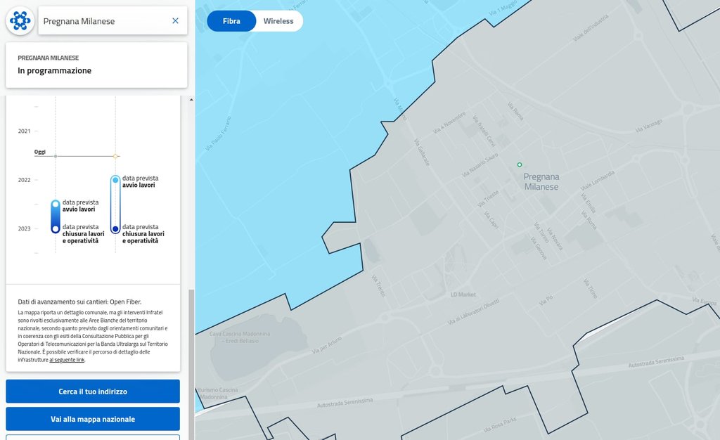

                stavo dando un occhiata alla guida di bio1712. Sul sito bandaultralarga.italia vedo questo.
                Come verifico se ci sono piccoli operatori?
                  FrancescoMonorchio
                  Ho seguito tutte le alternative ma veramente qui non c'è nulla. Forse EOLO 30, ma non so essendo 30Mb teorici quanto mi va a migliorare. sopratutto a me che uso molto la banda in upload per lavoro.
